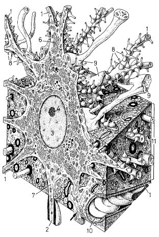

A propos de l'item C du QCM 10 des Annatut' sur le tissu nerveux (avec la photo)
" Le renflement autour du numéro 2 est une gaine de myéline produite par une cellule de Schwann"
Compté faux car "on est dans le système nerveux ! Les cellules myélinisantes sont les oligodendrocytes et non les cellules de Schwann !"
Ok, on est dans le système nerveux, mais il aurait fallu préciser SNC si c'était des oligodendrocytes non ? Du coup je comprend pas pourquoi l'item est faux vu qu'il n'y a aucune précision dans l'énoncé :/
Merci d'avance :D !

+1 moi aussi je ne comprend pas on sait que SNC: oligodendrocytes et SNP: C de schwann mais comment le reconnaitre sur la photo?? :thinking:

Messagepar tutur » 17 Nov 2012, 21:52
slt !
en fait, le Pr montre cette photo en cours, comme étant un neurone du SNC

Donc rien ne nous permet de savoir si on est dans le SNC ou dans le SNP sur le schéma ?

Messagepar tutur » 17 Nov 2012, 22:56
le cours ^^
et le fait de voir pleins de connexions sur le péricaryon oriente

Messagepar Pack » 18 Nov 2012, 00:43
Donc lorsque l'on a un nombre important de connexions sur le péricaryon, on est forcément dans le SNC ?

Messagepar tutur » 18 Nov 2012, 13:48
http://db-gersite.com/HISTOLOGIE/HISTGE ... PERICARYON
là il le montre
Le SNP c'est essentiellement des fibres et des ggl, or ds les ggl on trouve surtout des neurones pseudo unipolaire (cf cours)

Messagepar Pack » 19 Nov 2012, 09:40
Ok ça marche !
Merci pour tes réponses tutur (et ta patiente :p) :D
