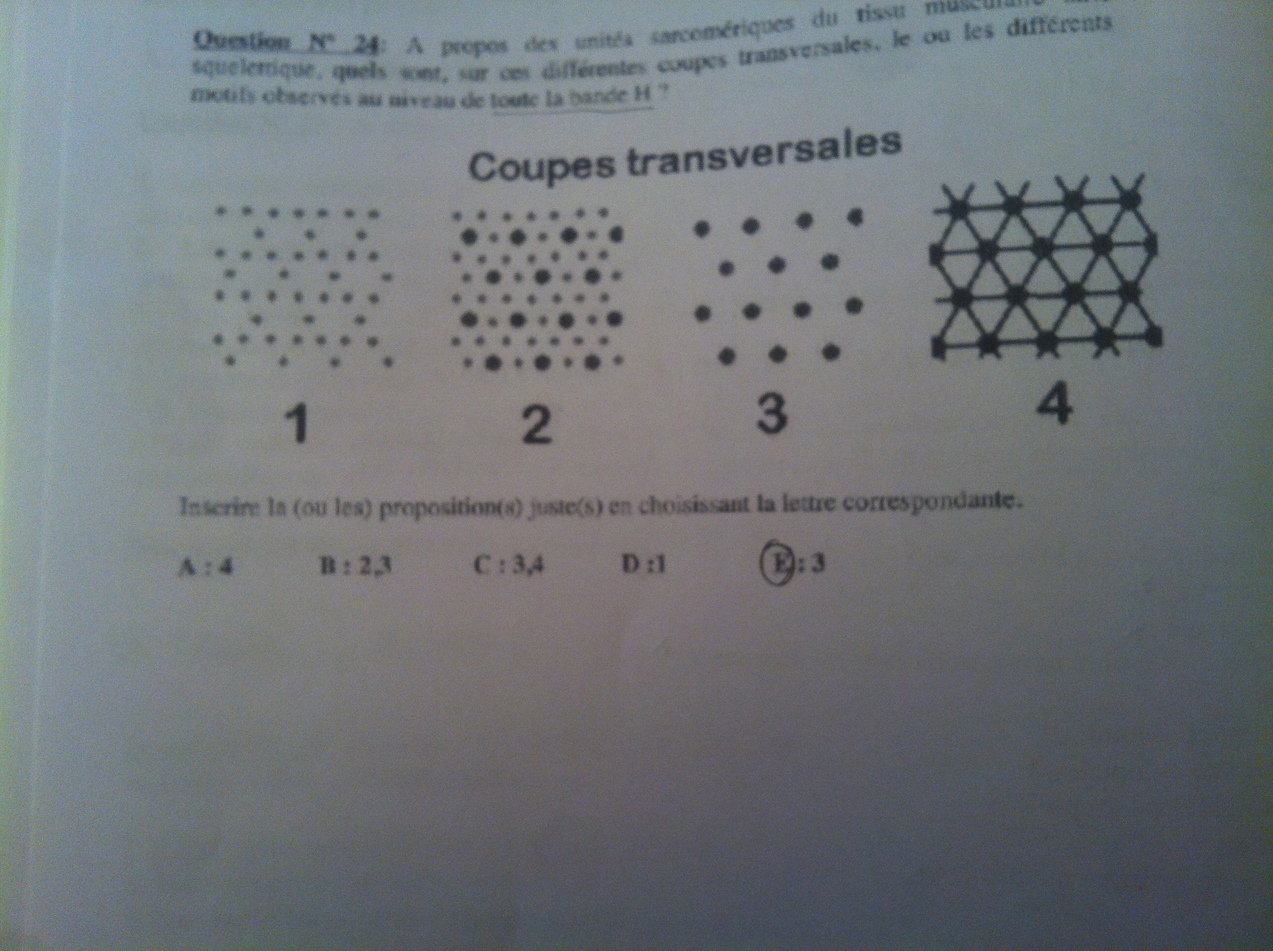

Qu-est ce qu'on observe au niveau de la bande H ? J'ai mis 3 ? La correction dis 3-4 ? Pk ?
Par ce qu'en fait 3 et 4 c'est la même chose, les points sont juste reliés mais il s'agit dans les 2 cas de filaments de myosine :lol: :lol:
