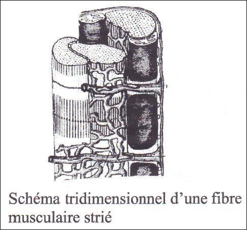

QCM 4 : A propos du tissu musculaire, donnez les vraies :
A) Cette représentation tridimensionnelle est celle d'une fibre musculaire striée squelettique. => FAUX (Référez-vous à la page 20 de la ronéo 6 pour vous en rendre compte)
B) Cette représentation tridimensionnelle est celle d'une fibre musculaire striée cardiaque => VRAI
C) Les deux tubules T associés au réticulum sarcoplasmique sur ce schéma, constituent par définition une triade. => FAUX (Les triades sont dans le muscle squelettique)
D) Les noyaux de la fibre musculaire représentée sur ce schéma, se trouvent en périphérie de la cellule =>FAUX (Le noyau n'apparaît pas sur le schéma mais s'il était représenté, il serait central)
Réponse => B

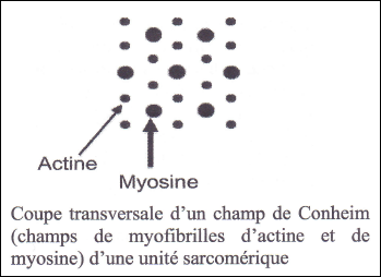

QCM 5 : A propos de la structure moléculaire des unités sarcomériques du muscle strié (vue en coupe transversale), donnez les vraies :
Muscle 2.png (47.55 Kio) Vu 3444 fois
A) Ce type de distribution géométrique des fibres d'actine et de myosine se trouve dans la bande A de la fibre musculaire au repos. => VRAI
B) Ce type de distribution géométrique des fibres d'actine et de myosine se trouve dans la bande A de la fibre musculaire en contraction. => VRAI
C) Ce type de distribution géométrique des fibres d'actine et de myosine se trouve dans la bande I de la fibre musculaire au repos. => FAUX (Au repos, il n'y a pas de filaments épais de myosine dans la bande I)
D) Ce type de distribution géométrique des fibres d'actine et de myosine remplace celle de la bande H, lors de la de la contraction de la fibre musculaire. => VRAI
Réponse => A, B et D

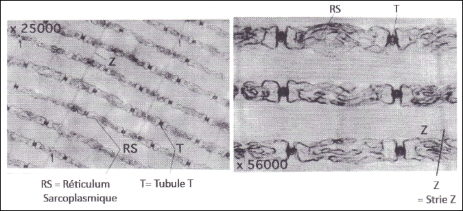

QCM 6 : A propos du tissu musculaire strié squelettique, donnez les vraies :
A) Chaque unité sarcomérique contient 2 triades. => VRAI
B) Les triades sont situées aux jonctions A et I des champs de myofibrilles (actine et myosine). => VRAI
C) Entre 2 stries Z, une unité sarcomérique contient le Réticulum Sarcoplasmique provenant de 4 myoblastes. => VRAI (Puisqu'une unité sarcomérique contient 2 triades, elle contient donc 4 RS (2 par triade) ; comme un RS provient d'un myoblaste, il y a provenance de RS de 4 myoblastes). Merci Ludi ! :D
D) Une triade associe un tubule T et 2 Réticulum Sarcoplasmiques provenant de 2 myoblastes. => VRAI
Réponse => A, B, C et D

QCM 4 : A, D :arrow: cf. ronéo 6 page 4, c'est le muscle strié squelettique ;)

Merci de ta contribution :) . Regarde page 20 de la ronéo 6 pour te rendre compte qu'il s'agit bien du muscle cardiaque et non d'un muscle squelettique =) (cf l'image de gauche)

Je me suis fais avoir sur le QCM4, en allant trop vite j'étais persuadé que c'était une triade... mais vu que le tubule T se trouve au niveau de la strie Z c'est bien du cardiaque ... :cry:
QCM 6 Item C j'ai mis comme toi, mais en y reflechissant je me dis que seul les RS du haut concerne l'unité sarcomérique sous jacente... (et les RS du bas concernerait une autre unité sarcomérique) du coup ça serait peut être vrai. Enfin c'est un peu flou

pour le qcm 4 : si la A et vrai on compte aussi la C ;)
du coup réponse ACD
ou alors je dis n'importe quoi ? :roll:

"Les deux tubules T associés au réticulum sarcoplasmique", c'est l'inverse, j'avais pas capté moi aussi. :evil:

Mazoise a écrit:
benjih a écrit:Ah tu t'es fais avoir toi aussi Nina..
Dans cet item le piege est dans le terme de "triade", dans le cardiaque c'est des diades!
Non, puisque là c'est du squelettique ;)
Image Image Image
CM Forum - 2015/2016
Raboucho
CM Forum
Messages: 2982
Re: Proposition de correction du CC UE2-Histologie
Messagepar _NiNa_ » 22 Déc 2012, 18:48
oui mais il fallait déjà savoir que l'image représentait le muscle strié cardiaque^^
perso moi je dit c'est du squelettique...mais d'autres pensent que c'est du cardiaque... et de toute façon l'item est faux comme l'a justifié benjih

Messagepar Patafoin » 22 Déc 2012, 20:04
Pour le QCM 10 je suis d'accord avec Martin, et pour le QCM 4 c'est bien du strié cardiaque puisque le tubule se trouve au niveau de la strie Z et pas la jonction A/I ! :)
Ps pour Martin : C'est Flo :D

Messagepar Raboucho » 22 Déc 2012, 21:06
Patafoin a écrit:Pour le QCM 10 je suis d'accord avec Martin, et pour le QCM 4 c'est bien du strié cardiaque puisque le tubule se trouve au niveau de la strie Z et pas la jonction A/I ! :)
Oups autant pour moi, je suis allé trop vite 0_o
Ce schéma est page 20 ronéo 6... C'est bien du cardiaque, donc réponse B seule :)
