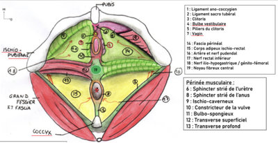

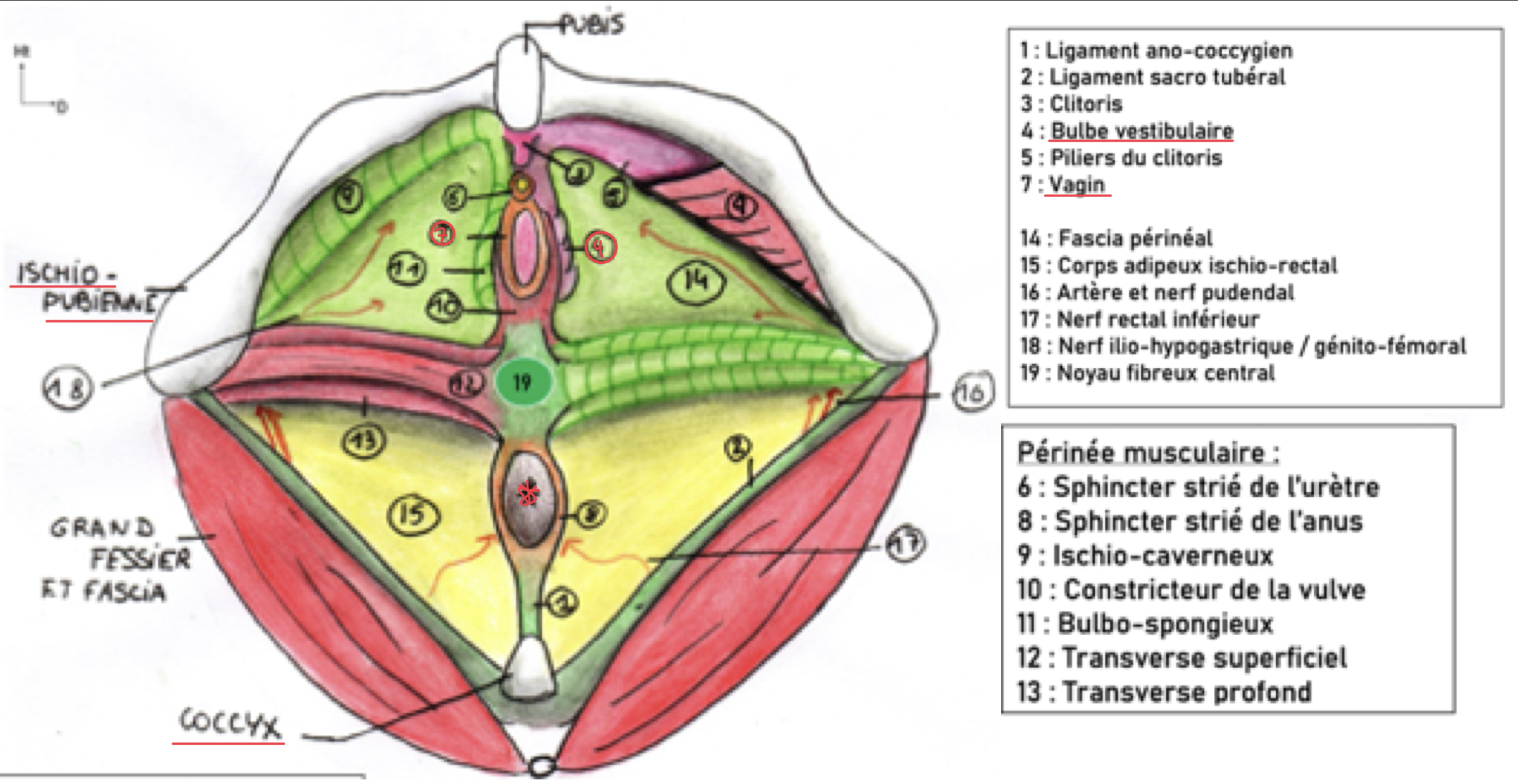

Sur ce schéma du périnée musculaire (pas au programme des vidéos, à voir si le Pr Baque le détail en cours) je t’ai repassé en rouge les structures importantes pour te repérer.
Périnée musculaire
Tu peux voir des muscles s’insérant sur les branches ischio-pubiennes. Ces muscles sont recouverts de peau faisant partie du périnée cutanée.
D’ailleurs on voit très bien sur ce schéma la forme losangique du périnée, ainsi que les deux triangles (sup et inf) formant ce losange.
