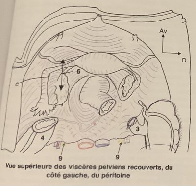

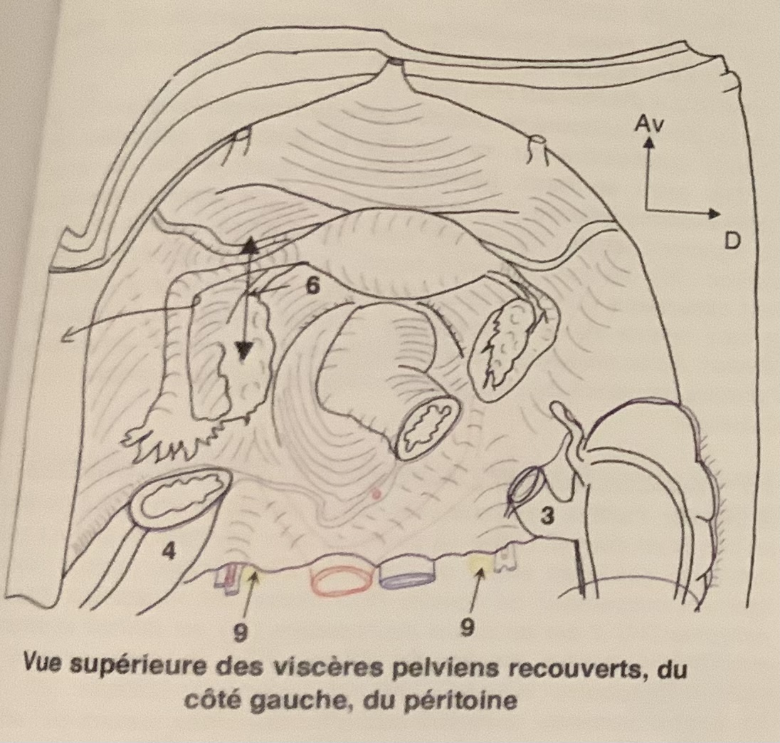

Il faut plutôt le comprendre comme « l’ovaire est le seul organe PELVIEN intra-péritonéal ».
Sur ce schéma on regarde par le dessus les organes pelviens, on est dans la cavité péritonéale. Tu vois bien que le péritoine (les traits violets) ne recouvre pas l’ovaire (au niveau du 6).
L’utérus, les trompes et le vagin sont SOUS-péritonéales.
Pour les ligaments rond et utéro-ovarien ce ne sont pas des organes mais des structures (fibreuses et péritonéales), et eux aussi sont sous-péritonéales.

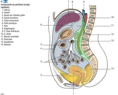

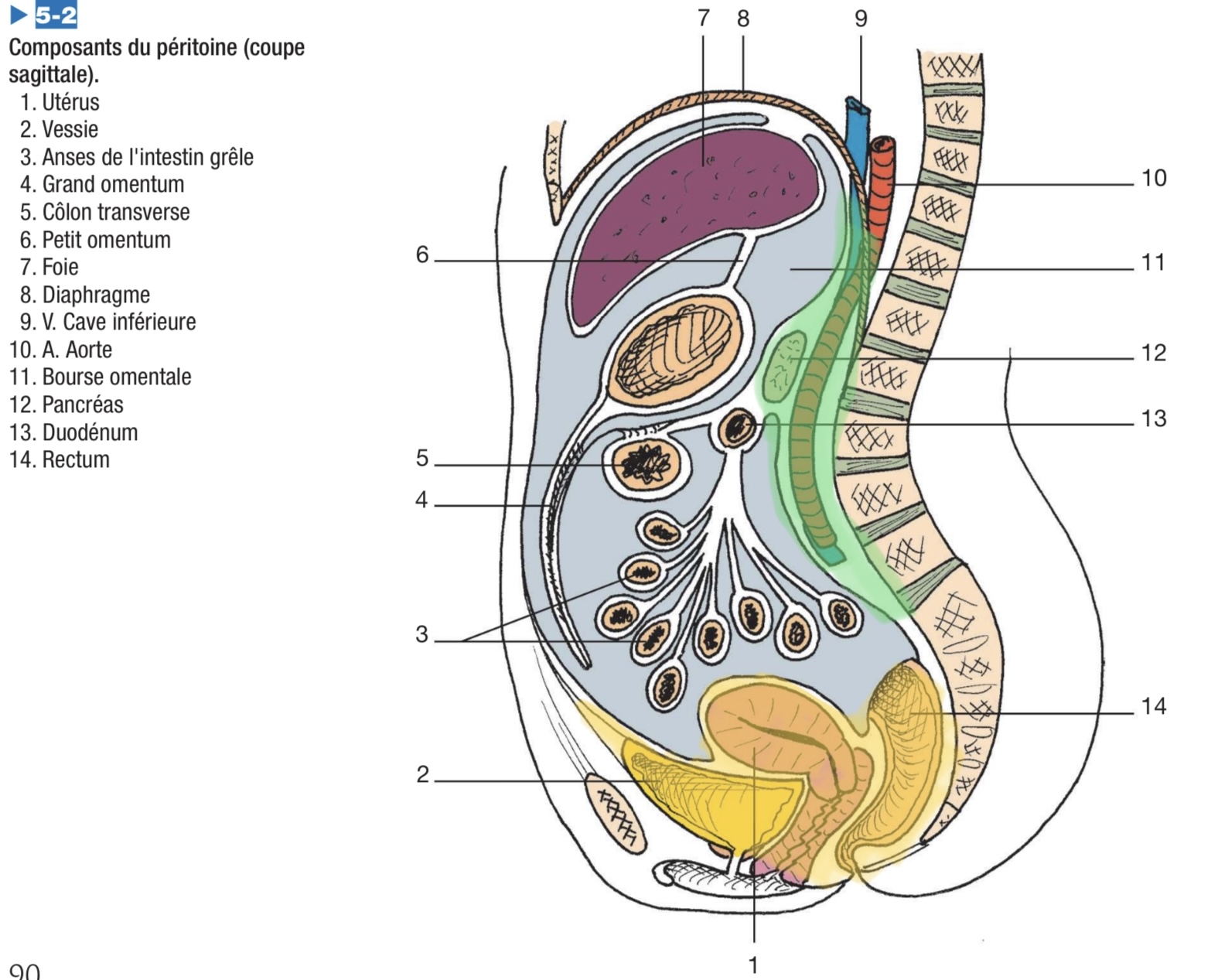

Tu vois sur ce schéma le péritoine en bleu
À l’intérieur il y a l’estomac, le colon, les anses grêles. C’est la partie INTRA-péritonéale.
En dessous du péritoine tu vois la vessie en avant, l’utérus au milieu et le rectum en arrière. C’est la partie SOUS-péritonéale (en jaune).
Et en arrière, zone de l’aorte, de la VCI, des uretères et des reins, c’est l’espace RÉTRO -péritonéal.
Pour les ovaires, il faut que tu visualises un petit trou de chaque côté, en bas du péritoine qui laisse passer juste les ovaires
