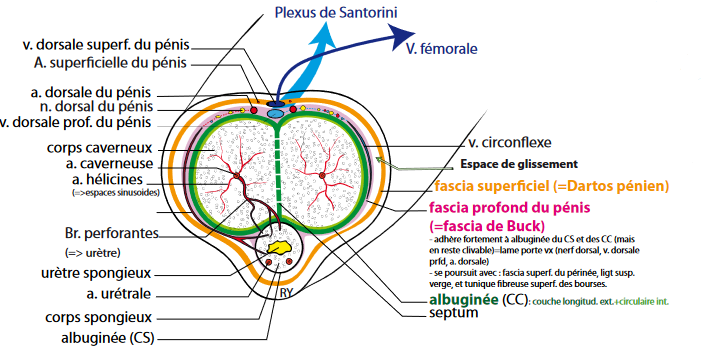

Bonjour, on nous dit que le dartos solidarise les corps caverneux entre eux, mais la légende pointe l'albuginée, est-ce la même chose ?
Merci

Je comprends pourquoi tu te poses cette question : effectivement sur le schéma des vidéos du pr De Peretti on dirait que albuginée = dartos, et on nous dit que le dartos solidarise les corps caverneux.
Or, je pense que c'est une erreur qui n'avait pas été relevée jusqu'ici car le dartos est un muscle lisse présent sous la surface du scrotum et qui permet de réguler la température des testicules.

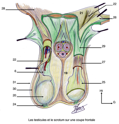

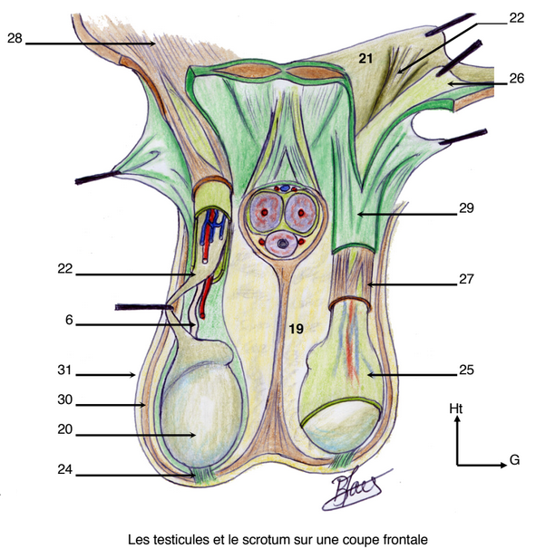

Je te montre également le schéma du livre pour que tu visualises bien :
Le dartos est représenté par la légende 30, et l'albuginée ne se voit pas sur ce schéma car elle est en dessous de la vaginale, qui elle est représentée par la légende 20.

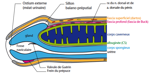

L'albuginée c'est une capsule de tissus conjonctif dense qui entoure les testicules et qui va donner des travées délimitant le testicule en lobules, et qui entoure également les corps caverneux et le corps bulbo-spongieux (et les ovaires chez la femme).
(c'est ce que vous avez vu en BDR).
Donc l'albuginée est plus interne/profonde que le dartos.
Peut être que la confusion vient du fait que dans la littérature, et notamment dans le Netter, le fascia superficiel du pénis est aussi appelé fascia de dartos, mais l'albuginée reste + profonde que le fascia profond, lui-même + profond que le fascia superficiel/fascia de Dartos.

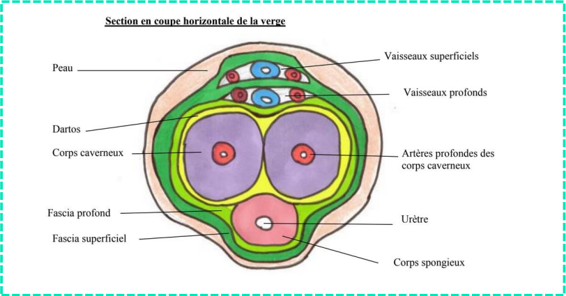

Je te mets ici 2 schémas que je trouve très bien faits, mais il faut par contre attendre que le prof confirme cette version :

Du coup j’ai posé la question au pr Baqué, et il m’a dit que la version de De Peretti était bien fausse. Je lui ai du coup demandé ce que vous deviez retenir, et il m’a dit que toute la partie sur le dartos dans les vidéos n’est plus à apprendre pour vous et n’a pas été développée dans les cours en présentiel.
:arrow: Donc vous devez apprendre le schéma de coupe transversale de la verge mais sans la légende qui pointe le dartos (la flèche représente du coup l'albuginée mais ça vous n'avez pas à le savoir), et vous ne retenez pas que le dartos solidarise les corps caverneux car c'est faux.
