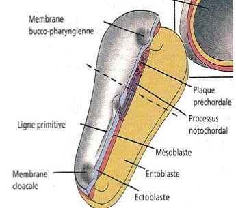

Alors, j'avais essayer de t'eclaircir un peu :P
:arrow: Feurst of all : plaque chordale = plaque notochordale, de la même manière que chorde = notochorde (yes, un truc en moins à expliquer :mrgreen: )
Ensuite, cette plaque chordale, elle est la lorsque que t'as le canal neurenterique, c'est la partie du tube qui a fusionné avec l'entoblaste en gros ^^
:arrow: Then, quand ta chorde s'est formée, du côté céphalique, t'as du mésenchyme qui " la bloque " en avant ( d'où le nom, préchordal, avant la chorde :p)
Une tite image fera pas de mal ^^
Voilà :)
