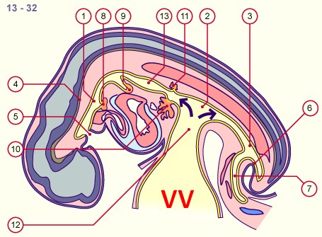

Ronéo 5, p.7 : J'arrive point du tout a voir la différence entre canal vitellin et vésicule ombilicale (shame :oops: )
Ici, rien de mieux qu'un petit schéma (en complément de la parfaite réponse de g2.)
Comme le dit ton camarade, nous avons la Vésicule Vitelline, et son abouchemant (légendé ici en 12) qui n'est autre que la canal vitellin :wink:
