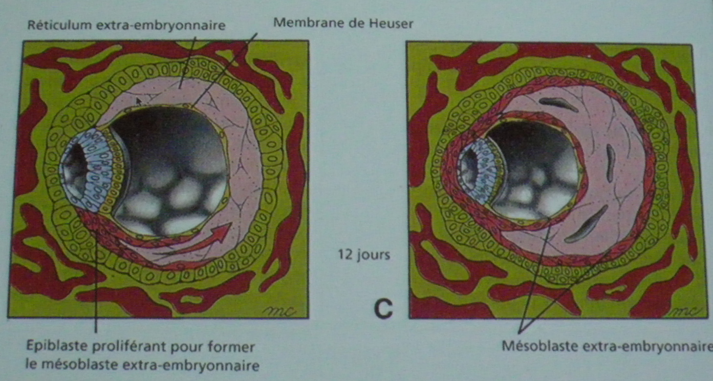

Dans la ronéo d'embryo 3 a la page 5, j'ai :
- "hypoblaste va donner d'autre cellules mesenchymateuse qui vont migrer dans le reticulum"
- "cellules mesoblastiques d'origine hypoblastique" ,
C'est pas plutot d'origine épiblastique ? Comme le ronéiste a mis qu'il n'etait pas sur et que j'ai compris épiblaste en cours j'me pose la question la, quelqu'un peut bien me dire si c'est moi ou la ronéo qui s'est trompée ca serait super. :confused:
Edit : je vois sur les schema une origine épiblastique dans la page 6, vous voyez c'est confus la :?
Bon travail et bon courage !!
Brom
Messages: 52
Inscription: 16 Sep 2012, 19:56
Re: °° ERRATA TUT'RENTRÉE / TUTORATS / RONÉOS °° (MAJ 25/09)
Messagepar saminion » 03 Oct 2012, 15:35
Slt,
@Brown : oui je pense que tu as raison et que c'est bien EPIblastique. Les 3 feuillets de l'organisme sont bien donnés par l'épiblaste donc le mésoderme provient de ce dernier.
C'est bien les cellules épiblastiques qui vont migrer dans le RE pour former le MEE.
Voila, attend quand même la confirmation d'un tut :)

A la Ronéo 3 page 16 :arrow:" ... et qui va permettre au chordon de cellules mésodermique dérivant du noeud de hensen ..."
Le chordon n'est-il pas d'origine épiblastique ? à moins que j'ai mal compris laphrase ^^'
Bonne journée ! :mrgreen:
Kardajian
Administrateur
Administrateur
Messages: 3002
Messagepar Dawn » 03 Oct 2012, 16:33
Kardajian a écrit:A la Ronéo 3 page 16 :arrow:" ... et qui va permettre au chordon de cellules mésodermique dérivant du noeud de hensen ..."
:arrow: je pense qu'il faut prendre la phrase ainsi:
je suis d'accord avec toi, la chorde est d'origine épiblastique, comme tout le reste ;) par cellules mésodermiques il voulait surement dire que cet élément qu'est la chorde appartient au feuillet mésodermique --> il est donc constitué de cellules mésodermiques (provenant d'un des territoires présomptifs) :arrow: c'est un chordon de mésoderme.
Voilou, j'espère que c'est bon :)

Ronéo 3 p 7: a écrit:Vous pouvez voir ci-dessus la formation des lacunes au sein du réticulum [...]
:arrow: MEE
Ronéo 3 p 7: a écrit:Il ne peut pas y avoir de lacunes s'il n'y a pas a la base un tissu réticulé lâche, qui permette la migration/diffusion de cellules mésoblastiques.
:arrow: épiblastiques ou c'est bien "mésoblastiques" parce que ça va donner le mésoblaste EE ?

Hope a écrit:Après pour être le plus correct, c'est mieux en effets de dire MEE car c'est après que la deuxième vague de cellule epiblastique arrive (ce qui rigidifie le REE pour donner le MEE) qu'il y a formation des lacunes.
Pourtant sur cette image (du prof) on voit bien que le REE ne donne pas le MEE mais qu'il disparait progressivement lorsque apparaissent les lacunes ... :dont-know: T'en pense quoi ? :question:
Messagepar Dawn » 08 Oct 2012, 23:07
Coucou g2 :)
g2. a écrit:Coucou Hope :)
En fait il ne faut pas que tu fasses attention à ces images, je sais que le profs les a prise dans son cours mais elles n'appuient pas la version à retenir cette année.
:arrow:
Hope a écrit:Coucou :)
Alors je peux vous donner un début de réponse (et comme l'a dit Jenni on vous répond vraiment dès qu'on peut et quand la réponse est prête donc pas de soucis je vous promets qu'on vous oublie pas sur le forum ^^)
Alors alors que se passe t'il avec notre reticulum?
De l'EPIblaste va partir une première poussée proliférative de cellules mésenchymateuses qui vont venir s'insinuer entre la membrane de Heuser et le cytotrophoblaste (puis entre les amnioblastes et le cytotrophoblaste).
Ces cellules vont former un "filet à maille lâche", c'est un tissu réticulaire appelé Reticulum.
Puis, toujours lors de cette poussée proliférative de cellule mésenchymateuses d'origine épiblastique, il va y avoir une grosse vague de cellules mésenchymateuses qui vont investir le reticulum, le consolider ce qui va donner le mésenchyme extra-embryonnaire.
(ainsi le reticulum et le MEE possèdent bien les mêmes cellules, elles sont mésenchymateuses et d'origines épiblastiques! :wink: )
Puis dans le MEE va se former des lacunes qui vont grossir et fusionner entre elles pour former le coelome externe.
Donc il y a bien une erreur dans la ronéo page 3, il n'est jamais question d'hypoblaste mais bien d'épiblaste (l'erreur a été reportée dans le post errata).
Voilà voilà
Voilou :)

Messagepar Hope » 08 Oct 2012, 23:11
Je comprends bien ton soucis mais regarde ici tu as une réponse car nous avons eu un entretient avec le prof et il nous a un peu réexpliqué sa version et avec Jenni c'est cela que nous avons compris qu'il fallait que vous reteniez pour votre concours ;) :
viewtopic.php?f=337&t=24456&start=40
De plus l'image que tu as mise est celle du professeur Balas et sa version était un peu différente de celle du professeur Philip.
Si ca te pose encore problème dis le moi et on clarifie de nouveau :)
