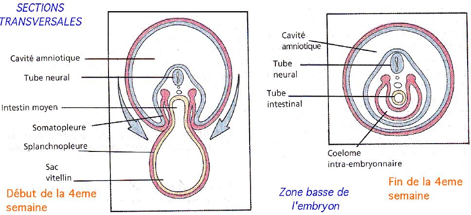

Bonsoir,
Voila en relisant la ronéo 4 je n'arrive pas à visualiser ce qu'est le coelome intra embryonnaire et à quoi il sert.
Si quelqu'un aurait une idée ou mieux une image...
Merci,
chelsea

Alors, le coelome intra-embryonnaire (ou coelome interne) ...
... c'est ça!
Ceci est une diapo du Pr Balas, l'ancien professeur d'embryo, j'espère qu'elle t'aide à mieux voir les choses.
En fait le coelome interne, c'est à la base ce qui est extra-embryonnaire, et qui va se retrouver "emprisonner" à l'intérieur, par la fusion de la lame latérale droite et gauche.
petit récapépète: le mésoblaste intra-embryonnaire se subdivise en 3 parties: para-axiale / intermédiaire / lame latérale, et durant la 4ème semaine, avec la plicature de l'embryon et comme tu le vois sur ce schéma, la lame latérale droite fusionne avec la gauche. Et paf, ça fait du coelome interne au milieu de tout ça !
Ce coelome va servir à former les cavités pleurale, péritonéale et péricardique :wink:
Si tu as besoin que je détaille plus, dis le moi :)

Non merci jenny c'est très clair et merci pour le rappel des cavités j'avais oublié :oops:
