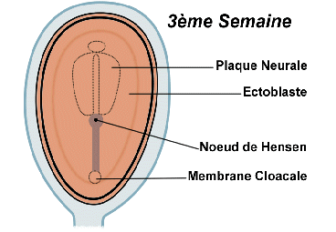

Messagepar rockfort » 25 Sep 2012, 20:22
Bonsoir,
En ce qui concerne la migration je ne sais pas, mais pour ta deuxième question peut-être ceci y répondra:
:D

Messagepar Hope » 26 Sep 2012, 00:38
Bonsoir :)
Alors vos réponses sont correctes dans l'ensemble je vais juste faire un petit point résumé pour être sûre que tout sois clair : :wink:
Au début on a que l'epiblaste et l'hypoblaste (DED).
puis il y a la gastrulation avec la migration des cellules epiblastiques à travers la ligne primitive pour former l'endoblaste, le mésoblaste IE et l'ectoblaste (ce sont les cellules epiblastiques qui n'ont pas migré, elles sont restées en surface) (DET).
Donc les cellules de l'epiblaste primitif qui n'ont pas migré sont renommées ectoblaste.
Par induction de la chorde certaines cellules de l'epiblaste vont se différencier en neurectoblaste (et formeront plus le système nerveux) et les autres formeront l'ectoderme de surface (parfois appelé l'epiblaste secondaire, cela formera l'épiderme).
Donc la version correcte est la suivante:
MC SCHURROS a écrit:il n'y a pas migration dans la ligne primitive des cellules épiblastiques responsables de la mise en place de la plaque Neurale, elles se différencient sur place quoi
Après le neurectoblaste va effectivement se creuser (comme un "U") comme l'explique Kardajian et par les 4 processus énoncé par MC SCHURROS:
MC SCHURROS a écrit:- prolifération des cellules ectodermiques
- du mesoblaste para axial
-des cellules au contact de la plaque neurale
- des cellules de la gouttière neurale
Voici une photo d'une diapo du prof de l'année dernière pour illustrer le processus :
MC SCHURROS a écrit:2) Je lis " dans la partie caudale, près du noeud de Hensen on commence à avoir une invagination de l'ectoderme qui est en train de se creuser, c'est l'ébauche de la future gouttière" -> C'est au niveau de la ligne primitive qu'on a l'invagination et la future gouttière ?
Désolée j'ai pas trop compris d'où vient cette phrase (qui me parait étrange :/)
Ce que je peux te dire c'est que comme on le voit dans le schéma de rockfort il y a la ligne primitive et au dessus du noeud de hensen (dans la partie craniale) il y a le neurectoderme qui va se creuser d'une gouttière (comme expliqué plus haut).
Si nous n'avons pas répondu à ta question, peux tu la reformuler s'il te plait ??
Bisous les loulous :)
