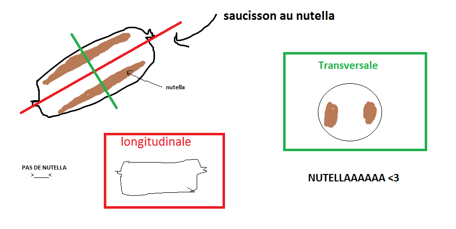

Messagepar Farore-Azenor » 29 Sep 2012, 07:23
Bah je crois bien. ><
Tu sais que ton mesoderme se trouve de part et d'autre de ta chorde en coupe transversale, donc si tu coupes le long de ta chorde, genre bien au milieu c'est logique de pas voir ton mesoderme sur une coupe longitudinale, non ?
J'ai fait un dessin...mais j'ai honte.

Messagepar Raboucho » 29 Sep 2012, 08:35
:lol: Trop top ton dessin !! (désolé, post inutile :mrgreen: )

Messagepar ♦MC♦ » 29 Sep 2012, 09:38
En effet :), si la coupe se fait au niveau de la corde ^^...pas de Nutellaaaaaa :lool:

Messagepar Jenny » 05 Oct 2012, 18:58
Amis du Nutella ( :in-love: ) Bonsoir :D
Alors MC SCHURROS, parfait pour le repérage des structures de notre choubidou.
Mais je dirais aussi parfaite remarque de Farore-Azenor :arrow: dans ces coupes, on a tendance à coupé l'embryon en son axe médian (logique) et le mésoblaste IE est bien de part et d'autre donc on ne le voit pas ici.
