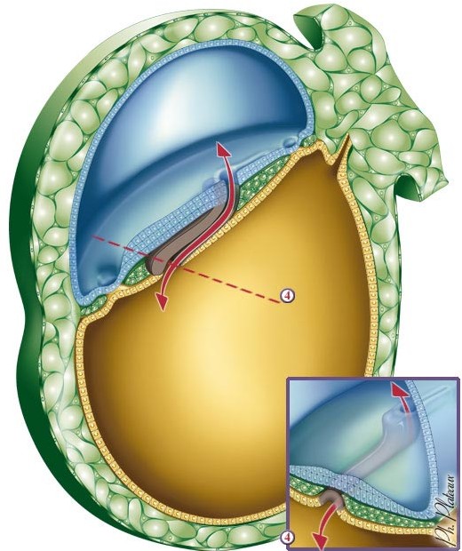

Ensuite le prof ne précise pas que le canal neurentérique se referme, donc que doit on considérer ? Parce que sur un schéma qu'il nous avait montré on voyait quand même bien un petit canal en arrière de la chorde qui restait ouvert, donc doit on considérer que le canal neurentérique ne correspond pas à la chorde, mais à ce tout petit canal en arrière ?
:arrow: Alors, d'après le cours de Pr Philip l'année dernière (et du Pr Balas les années précédentes), le canal neurentérique, c'est ce que je vous montre sur ce schéma (flèche rouge).
Le prof a changé de version cette année, nous lui en avons déjà touché mot. Nous vous tenons au courant de l'évolution de tout ça au + vite.
