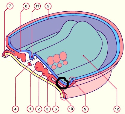

Messagepar Jenny » 13 Oct 2012, 09:12
Tout simplement, la somatopleure est en continuité avec l'ectoderme, elle suit donc les mêmes mouvements.
Elle va former en somme, un feuillet pariétal qui recouvre les parois.
:arrow: Sur ce schéma, j'ai entouré en noir justement la zone d'accolement / continuité entre somatopleure IE et ectoderme
il se passe la même chose en dessous avec splanchnopleure IE et endoderme bien sur
ça va mieux comme ça?
