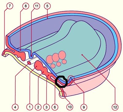

paul.mo a écrit:... la lame superieur du coelome (qui est donc la plus "a l'interieure de l'embryon) est la splancho IE et la lame inferieure la somato IE, ...
:arrow: Faux et archi faux :!:
Attention, ici, regardez bien les schémas quand vous avez du mal à visualiser.
Tout d'abord, on a le mésoblaste latéral qui devient splanchnopleure IE (accolée à l'entoblaste) et somatopleure IE (accolée à l'ectoblaste)
:arrow: DONC la splanchno est bien du côté ventral et la somato du côté dorsal (CQFD)
Voici un petit schéma pour vous aider à visualiser:
Sans titre 1.jpg (35.08 Kio) Vu 891 fois

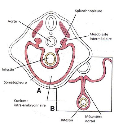

Ensuite, avec la fusion des côtés droit et gauche (plicature transversale), on arrive à ça:
Voici également les 2 liens de réponses d'où proviennent ces schémas, ça peut aider :wink:
:arrow: http://www.carabinsnicois.fr/phpbb/viewtopic.php?f=337&t=24692&p=173299&hilit=somatopleure#p173299
:arrow: http://www.carabinsnicois.fr/phpbb/viewtopic.php?f=337&t=24731&p=172925&hilit=coelome+interne#p172925
Voilou, j'espère que ça va mieux? :wink:
