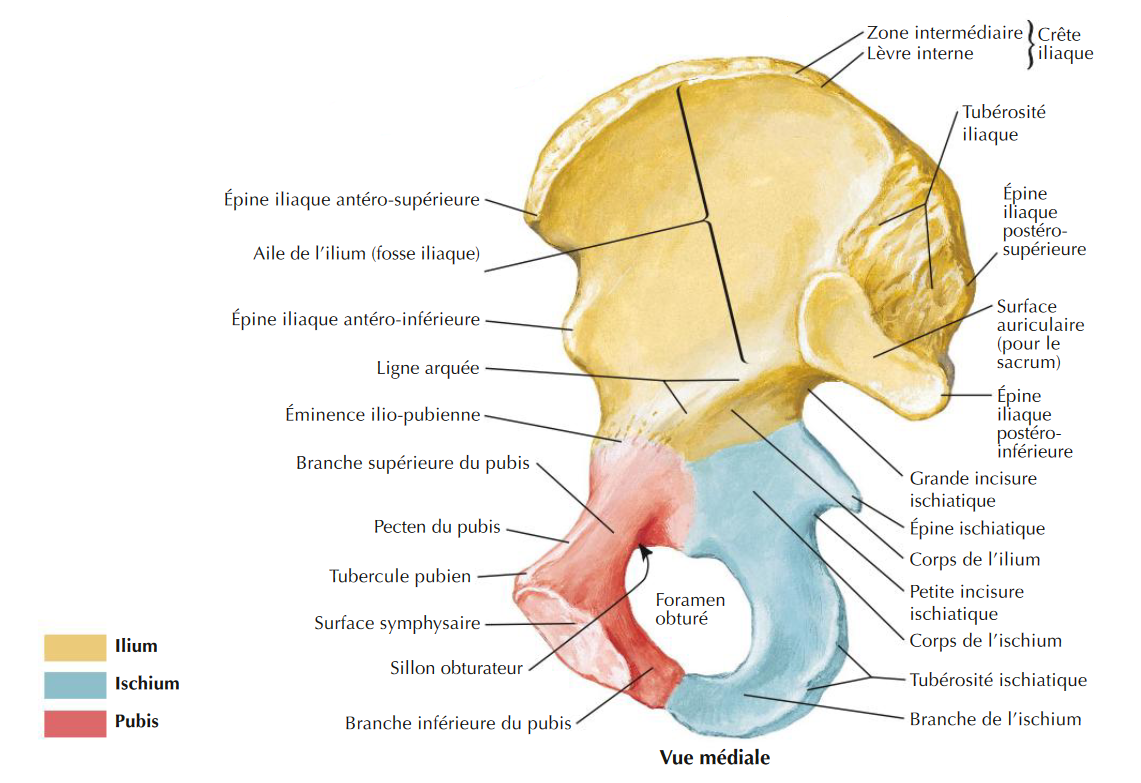

petite question par rapport a cet item :
D) Le bord postérieur de l’os coxal est visible à la fois en vue antérieure, médiale et postérieure
je comprend pas trop comment on peut voir le bord posterieur de l'os coxal en vue mediale ?
j'arrive pas trop a visualisé...
voila merciiii par avance

En vue médiale de l'os coxal, on peut voir l'EIPS, l'échancrure interépineuse, l'EIPI, la grande incisure sciatique, l'épine sciatique, la petite incisure sciatique :arrow: donc on voit bien le bord postérieur de l'os coxal en vue médiale. Vu que tu as du mal à visualiser je te mets un schéma pour t'aider :
J'espère que c'est plus clair pour toi ! Bonne journée :)
