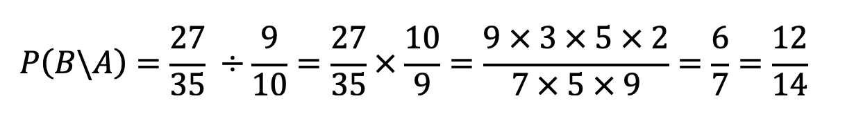

Bonjours :) j’écris se message par rapport au Probabilité Conditionnelles Dm3 pour la question numero 2 :wink2:
Es que vous pouvais m’expliquer s’il vous plaît qu’elle est votre technique pour trouver la réponse à se calcule. J’ai compris pourquoi vous avais fait P(B/A) = 27/35….. mais je n’arrive pas du tt à le calquer sans calculatrice pour trouver justement 12/14 pouvais vous me dire comment avais vous fait pour en arriver à se résultat svp (pour par la suite ne pas mettre 2h sur le même partielle arriver au partiel :doctor:

Alors déjà, pour ce qui est du 27/35 c'est vraiment une donnée de l'énoncé, y'a pas le calculer ou autre
Ensuite pour ce qui est de trouver 12/14, la technique c'est de décomposer les nominateur et dénominateurs de chaque fraction pour trouver les facteurs communs
    => 27 = 9x3
    => 10 = 5x2
    => 35 = 7 x 5
    => 9 t'as pas besoin de le simplifier
Une fois que ça c'est fait t'as juste à le remplacer dans ton calcul de la manière suivante:
