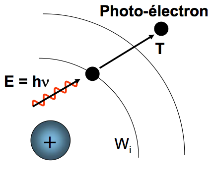

Alors j'avais juste une petite question concernant l'effet photoélectrique ^^
On dit que le photon incident transfère la totalité de son énergie à l'électron.
Mais étant donné qu'un photon n'a lieu d'être qu'à travers son énergie, est-ce qu'il disparaît après avoir ionisé l'atome en question ?
Si tel est le cas, cela voudrait-il dire qu'en cas d'effet photoélectrique, l'atténuation serait de 100% vu qu'on a vu qu'un photon atténué était un photon qui ne traversait pas la couche ? :shock:
Désolé pour cette question farfelue mais j'ai un peu de mal avec les "transfère son énergie" :roll:
Surtout que dans l'effet compton, on dit qu'ils ne transfèrent qu'une partie de l'énergie, ce qui n'a d'influence que sur leur longueur d'onde et leur direction après être entré en collison avec l'électron :|
PS : Un schéma montrant le déroulement de l'effet photo-électrique et de l'effet compton et le devenir du photon et de l'électron serait le bienvenue :mrgreen:

Le photon incident avec une énergie E=hν c'est l'autotamponneuse n°1 qui avance à une vitesse v. Ce photon va percuter un électron d'une couche d'un atome de la matière. Cet électron c'est l'autotamponneuse n°2 qui est à l'arrêt. Quand l'autotamponneuse n°1 va venir percuter l'autotamponneuse n°2, elle va lui transmettre l'intégralité de sa vitesse pour la mettre en mouvement. L'électron (autotamponneuse n°2) est alors expulsé de l'atome et part avec une énergie cinétique T qui égale à l'énergie qu'avait le photon incident diminuée de l'énergie de liaison qui tenait l'électron accroché à l'orbitale (énergie qu'il a fallu fournir pour l'en arracher). Cet électron est appelé photo-électron. L'autotamponneuse n°1 elle, s'arrête. (je sais pas si c'est clair, mais essaye franchement de t'imaginer dans une autotamponneuse!)
Voici un petit schéma tiré du cours:

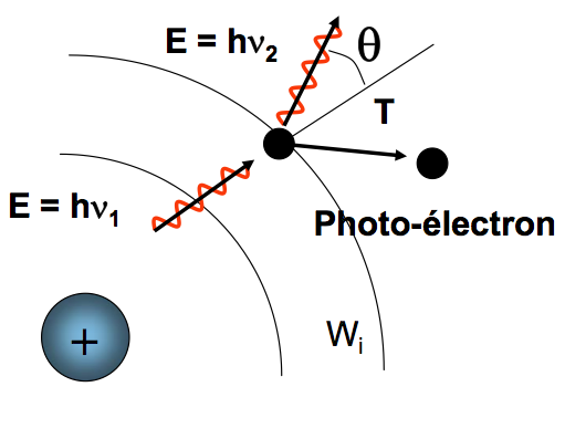

Pour l'effet compton, le photon incident ne va transferer qu'une partie de son énergie à la matière. C'est à dire qu'il ne va en utiliser qu'une partie pour arracher un électron, et l'autre partie restera un photon d'énergie et donc de longueur d'onde différente. Pour réponde la métaphore des autotamponneuse (AT), l'AT n°1 va percuter l'AT n°2 pour la mettre en mouvement mais ne va pas s'arreter, elle va continuer d'avancer.
Voici un autre schéma tiré du cours sur l'effet compton:
Tu y vois le photon incident d'énergie E=hν1 qui va se diviser en 2:
1) une partie de l'énergie n'est pas utilisée pour expulser un électron et continue sous forme de photon d'énergie différente (inférieure, on la note E=hν2) et donc de longueur d'onde différente (supérieure car énergie et longueur d'onde sont inversement proportionnelle)
2) une autre partie de cette énergie est utilisée pour expulser un électron d'une orbitale d'une atome. Ce photo-électron part avec une énergie cinétique T qui égale à l'énergie du photon incident E=hν1 diminuée de l'énergie qui a été diffusée et donc pas utilisée E=hν2 et de l'énergie de liaison de l'électorn qui représente l'effort qu'il a fallu fournir pour l'expulser: T= hν1 – lWi| - hν2.

- Dans l'effet photoélectrique le photon incident est absorbé par l'électron de l'atome, il disparaît bel et bien (on le voit plus sur ton schéma) alors que l'électron lui est éjecté de l'atome
- Dans l'effet Compton, le photon incident ne donne à l'électron qu'une partie de lui-même et diffuse le restant sous la forme d'un photon de plus faible énergie alors que l'électron est éjecté de l'atome

Eh bien c'est tout à fait ça, tu as bien compris ces histoires d'effets ! Garde juste à l'esprit que certes le photon a "disparu", mais que son énergie se retrouve sous d'autres formes :
-pour expulser l'électron de son orbitale ;
-pour le mettre en mouvement.
