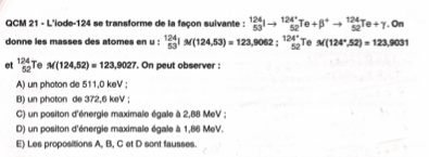

Bonjour,
Est ce que qqun pourrait m'expliquer comment résoudre ce genre de QCM?
Merci :)

First, voici le QCM:
Capture d’écran 2012-12-18 à 10.21.32.png (65.82 Kio) Vu 668 fois

D'ailleurs je m'était trompé sur ce QCM c'est vrai qu'il est fourbe parce qu'il ne faux pas oublier le positon dans la deuxième transformation :)
Premièrement comment calculer l'énergie maximale :
On doit d'abord calculer le défaut de masse :
dM = M(124,53) - M(124*,52) - 2me =123,9062 - 123,9031 - 0,0011 = 0,002 uma
Pourquoi - 2me et bien parce qu'en faite le position a un poids de me et qu'il va s'annihiler avec un électron pour former 2 photons donc on perd une masse de 2me (si j'ai bien compris).
Ensuite pour avoir l'énergie maximale on multiplie le défaut de masse par 931
E(max) = 0,002 * 931 = 1,86 MeV
EDIT : Oh bah c'était déjà répondu donc je finis pas la correction mais La Goyave tu peux juste me dire si j'avais juste pour les -2me ? Est-ce que c'est à cause du positon parce que je ne suis pas sûr :)

Oui tu as eu raison d'enlever 2me SuperMouse! Après je ne pense pas que ça soit la masse du ß+ (qui est l'antiparticule de l'électron donc qui pèse la même chose), mais en tout cas, parce que c'est une désintégration ß+ et qu'on enlève toujours la masse de 2 électrons!

Ah non en faite c'est bon je m'étais embrouillé pour rien, merci :)
Mais bon maintenant j'ai découvert un truc que j'avais pas compris donc ça va :D
