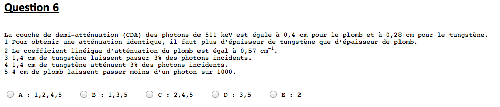

y'a certains qcms que je sais pas faire j'aimerai des explications svp :/
comment résoudre celui-ci :

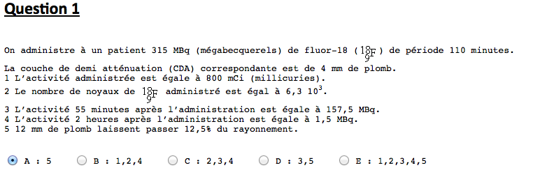

pourquoi l'item 3 n'est pas juste ? et comment résoudre l'item 5..:

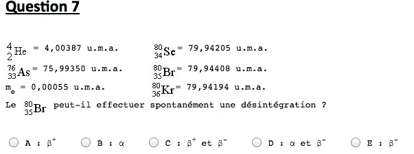

j'ai pas compris l'énoncé..pour moi il peut y avoir toutes désintégrations non?

Pour le premier exercice :
1. Pour obtenir une atténuation identique, il faut plus d'épaisseur de tungstène que d'épaisseur de plomb :arrow: Vrai car CDA(plomb) = 0,4 cm et CDA(tungstène)= 0,28 cm
2. Le coefficient linéique d'atténuation du plomb est égal à 0,57 cm-1 :arrow: Faux car µ = ln(2) / CDA = 0,7 / 0,4 = 1,75 cm-1
3. 1,4 cm de tungstène laissent passer 3% des photons incidents :arrow: Vrai car on a 1,4/0,28 = 5 CDA, ce qui ne laissent passer que 100/25 soit 100/32 = 3% environ des photons incidents et atténuent 97% des photons incidents.
4. 1,4 cm de tungstène atténuent 3% des photons incidents :arrow: Faux
5. 4 cm de plomb laissent passer moins d'un photon sur 1000 :arrow: Vrai car on a 4/0,4 = 10 CDA, qui ne laissent passer que 1 photon sur 210 soit 1/1024
Pour le second exercice :
Le 3 est faux car la période T est de 110 minutes :arrow: A t=T, l'activité est de 315/2 = 157,5 MBq or on te demande à t = 55 minutes soit T/2.
Résolution de l'item 5 : CDA = 4 mm et on te demande pour une épaisseur de 12 mm :arrow: on a donc 12/4 = 3 CDA, qui ne laissent passer que 100/23 soit 100/8 = 12,5% des photons incidents
Pour le dernier exercice :
Ici tu dois vérifier si chaque réaction est possible c'est-à-dire :
-radioactivité alpha : M(Br) - M(As) - M(He) > 0 :arrow: NON
-radioactivité bêta+ : M(Br) - M(Se) - 2me > 0 :arrow: OUI
-radioactivité bêta- : M(Br) - M(Kr) > 0 :arrow: OUI
Voilà :mrgreen:

Je ne suis pas entièrement d'accord avec la réponse de Cloud, pour la 3eme question :
Il est dit : Le Br peut-il effectuer SPONATNEMENT une desintégration ...
Ce qui signifie qu'il ne peut pas faire de Beta +.
Voilà,

Re: QCM biophytiro
Messagepar MaudLG » 27 Nov 2012, 14:09
Tu as tout à fait raison, shame on me, je n'avais pas bien lu l'énoncé!
Une réaction ß+ ne se fait pas spontanément!

Re: QCM biophytiro
Messagepar Ludi » 02 Déc 2012, 15:08
Merci Cloud pour tes réponses, par contre j'aimerai bien que tu reviennes sur le dernier :s j'ai vraiment pas bien compris :/ quand une réactivité alpha > 0 c'est pas possible? :s
et c'est dans la ronéo le fait que béta+ ne se fait pas spontanément ? :s

Re: QCM biophytiro
Messagepar Cloud » 03 Déc 2012, 11:48
En fait je voulais dire que la condition de la radioactivité alpha "M(Br) - M(As) - M(He) > 0" n'était pas vérifiée.
C'est vrai que la façon dont j'ai présenté ce point peut prêter à confusion :shame:
Par contre, je ne sais pas si c'est écrit dans la ronéo le fait que la radioactivité bêta+ n'est pas spontanée.
Voilà :mrgreen:

Messagepar Tony B. Good » 08 Déc 2012, 17:14
En fait il n'est pas écrit très directement que la B+ se fait de manière non sponannée, il est écrit page 7, ronéo 7, que la B+ est une réaction provoquée.
Voilà,
bisous
