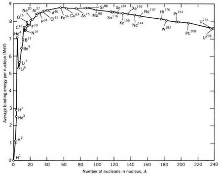

Je ne comprend pas comment résoudre l 'énoncé suivant : " Classer les nucléides par ordre croissant de leur énergie de liaison par nucléon avec le Li (6;3), Ni(60,28) et Te ( 125;52)
Pour moi le Li est le plus stable car son N/Z=1 , puis entre le Ni et TE vu que qd on fait N/Z pr Ni c 'est plus proche de 1 que pr Te dc j'en avais conclue que Te était moins stable mais c 'est faux!!

Pour ce faire, il faut utiliser non la formule que tu as proposée mais la courbe qui donne l'énergie de liaison par nucléon en fonction du nombre de nucléons :
On y voit que El/a est maximale pour des noyaux qui ont environ 60 nucléons : parfait, on a Ni (28 ; 60) : ce sera lui qui aura la El/A la plus élevée !
Entre les deux autres ça se complique : pour trancher on regarde des deux côtés du maximum. On sait déjà que Li (3 ; 6) n'a pas de stabiité particulière (il n'est pas "magique"). El/A semble diminuer plus rapidement en allant vers lle zéro que vers les grandes valeurs de A. D'ailleurs quand on regarde bien, à 125 nucléons El/A est peu inférieure au maximum...
On a donc dans l'ordre croissant des El/A : Li(3 ; 6)<Te(52 ; 125)<Ni(28 ; 60) !
