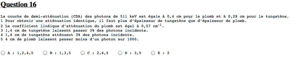

Bonjour, voila j'étais en train de faire des qcm sur le site de Darcourt mais il y en a un qui me fait vraiment galérer..
Si qq'un peut m'expliquer cmt résoudre ce genre de QCM ça serait super :)
Merci

C'est un qcm où il faut comprendre les différentes utilité de la CDA.
La CDA est la couche d'un matériaux qu'il faut pour diminuer par 2 le flux de photon. Elle dépend que du matériau (de son coefficient linéique d'atténuation).
A chaque fois que tu augmente ton épaisseur d'1 CDA, tu diminuera encore le flux par 2.
Let's go to the QCMs:
1) Tu vois qu'il faut moins de tungstène(0.28 cm) pour arrêter 50% du flux que de plomb (0.4 cm) DONC il faut plus de plomb que de tungstène pour stopper la même quantité de photon.
2) CDA= ln(2)/{coefficient linéique d'atténuation} -> {coefficient linéique d'atténuation}=ln2/CDA
3) 1.4 cm = 5 CDA et
ce qui fait à peu près 3% du flux initial
4) NON 1.4cm laisse bien passer 3% du flux initial donc ça absorbe 97% de N(0)
5) Par définition, 10 CDA correspond à une atténuation totale. (moins de 0,1 %)

Ce genre de qcm n'est pas si compliqué lorsque tu as compris ne t'inquiète pas.
Pour commencer, le CDA représente la couche nécessaire pour atténuée le rayon incident de moitié, c'est à dire la couche nécessaire pour que 50% des photons incidents traverse cette couche.
Le premier item est bien sur faux puisque la CDA du tungstène est inférieur au CDA du plomb :arrow: d'après l'énoncé il faut 0,28cm de tungstène pour atténuera de 50% et 0,4cm de plomb pour avoir la même atténuation.
Pour le deuxième item tu utilises la formule suivante : CDA = ln(2)/m
Avec m = coefficient linéique d'atténuation ( normalement notée "mu" mais je n'ai pas la touche dsl)
Tu en déduis que m = ln(2)/CDA :arrow: m = 0,69/0,4 et je ne pense pas que ça fasse 0,57, donc je dirai que l'item est faux.
Pour l'item 3 tu cherches d'abord combien de fois tu as la CDA : 1,4/0,28 = 5 avec des approximations pour être plus rapide.
Tu as donc 5 CDA, si pour 1 CDA seulement 50% des photons incidents passent alors pour 5CDA tu as environ 1/25 soit environ 3% cet item et donc vrai.
L'item 4 est donc faux :arrow: cf item 3
Item 5 pour 4cm de plomb on a 10CDA, il va y avoir donc 1/210 photons qui passera soit 1/1024
L'item 5 est donc vrai.
Je dirai qu'il faut répondre D !

Merci beaucoup pour cette réponse c'est super ! je bloquais sur l'item 3 et 4 je ne trouvais pas la méthode pour calculer.
