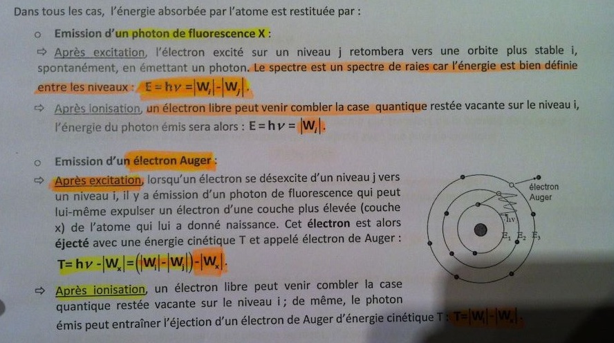

Si je suis le cours ca ne marche pas non ?

Effectivement sur la photo c'est pas vraiment exprimé, c'est peut être la partie :arrow: "après excitation, l'électron excité sur un niveau ..." et encore je pense pas ^^'
Mais pourrésoudre ce genre de qcm iL me semble bien que c'est la démarche à suivre.

Messagepar BABE » 20 Sep 2012, 22:14
Médical Nice !
Donc je ne tiens pas compte du ( après ionisation ) ?
--> viewtopic.php?f=2&t=55470

Messagepar BABE » 20 Sep 2012, 22:33
Donc si je tiens compte du ionisation j'aurai un photon de fluorescence qui  arrive sur la couche K vide mais j'aurai des ELECTRON Auger et non pas de fluorescence apres ionisation pour les QCM C et D !?

Quand l'électron revient en place, il y a systématiquement un photon de fluorescence. Selon l'énergie de ce photon , il pourra alors expulser un autre électron appelé électron d'Auger, ou non.
Je sais pas si je suis très clair, j'espère que ça t'aide un peu du moins :)

Messagepar BABE » 21 Sep 2012, 19:17
Pour moi les réponses C et D auraient été vrais si on remplaçait le mot "photon de fluorescence" par électron Auger !
Non ?
