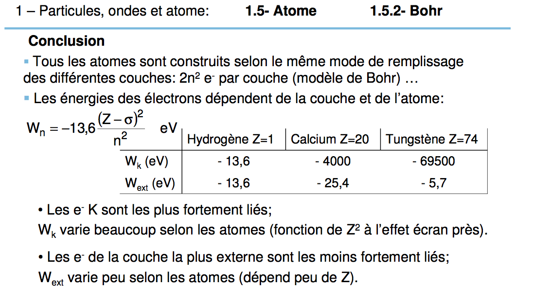

j'ai un problème avec un qcm :
energie de liaison des electrons
1- pour une couche donnée l'énergie de liaison ne dépend pas de l'atome
2- les électrons de la couche K sont plus fortement liés que celle de la couche L
3- les électrons de la couche la plus externe ont des ernergies de liaison de l'odre du KeV
4- le numero atomique de l"atome conditionne la valeur de l'energie de liaison de chaque couche
5- lorsque tous les electrons occupent les couches et sous couches correspondant aux energies de liaison les plus grandes , l'atome est dasn son état fondamental
A) 4 5 B) 123 C) 2 4 5 ...
je suis persuadé que c'est la réponse C mais la correction me donne la B sauf que sans explications je comprend pas alors si vous pouviez m'aider ça serait cool :/
Merci

1- "pour une couche donnée l'énergie de liaison ne dépend pas de l'atome ", pour moi si, donc ce serait faux:
2- "les électrons de la couche K sont plus fortement liés que celle de la couche L" je dirais oui.
3- "les électrons de la couche la plus externe ont des ernergies de liaison de l'odre du KeV" Sur la diapo on voit que c'est plutôt en eV, donc faux.
4- "le numero atomique de l"atome conditionne la valeur de l'energie de liaison de chaque couche " ben là aussi je dis oui. (pollution, je dis non... :arrow: ok je sors: http://www.youtube.com/watch?v=9rv8HUC-1Lg)
5- " lorsque tous les electrons occupent les couches et sous couches correspondant aux energies de liaison les plus grandes , l'atome est dasn son état fondamental" pour moi c'est faux, il faudrait mettre énergies de liaison les plus petites à cause du signe moins. (mais peut-être qu'on considère l'item en valeur absolu ? :mrgreen: )
À suivre :D

Ce QCM est un peu bizarre, je répondrais aussi 245 : Pour les réponses 1, 2 et 3 je te rediriges vers ce qu'a dit rockfort que je remercie au passage ;)
Pour la 4, j'émets quelques réserves ; en effet on précise sur la diapo que pour les couches externes, l'énergie de liaison varie peu selon Z... Mais ça m'arrange de la compter juste alors allons-y :mrgreen:
La 5 : Attention rockfort, on ne parle pas des énergies des couches mais bien des énergies de liaison qui sont donc positives :) Donc aucun problème, cet item est juste ! :)
Voilà, donc pour moi réponse C !

Ah oui ! Petite subtilité... énergie de liaison est positive énergie de liaison est positive énergie de liaison est positive
Merci beaucoup Jipé :D

Ah oui ça serait le "chaque" de la Q4 qui serait ambiguë j'avoue !
En tout cas merci pour vos réponses tout est clair ! :)
