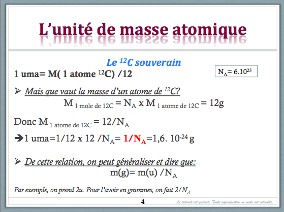

:arrow: " L'uma est définie comme le 12ème de la masse d'un atome de Carbone 12, c'est donc l'inverse du nombre d'Avogadro "
Je vois absolument pas le rapport entre les deux :roll:
:arrow: Comment peut on avoir 1u = 0,166.10^23 g, vu que N s'exprime en mol^(-1) ? :thinking:
Un immense merci ! :curl-lip:

Hey!
Jète un coup d'oeil à cette diapo de la tut'rentrée et dis moi si tu as encore des problèmes avec cette partie, je reviendrai dessus :)

T'es la meilleuuuuure ! Encore une fois, c'est parfait ! Merci ! :worship: :lool:
