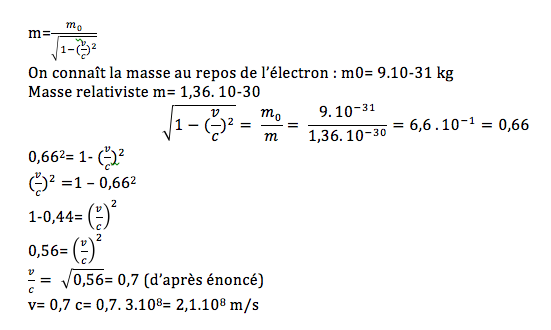

Bonjour, je n'arrive décidément pas à calculer la vitesse à partir de la formule de la masse relativiste.. Donc si qq'un pouvait me détailler le calcul ca serait super!! :)

Alors, je te le met en capture d'écran parce que ca sera plus lisible :
Bonne soirée :)

C'est parfait merci beaucoup !! :D
