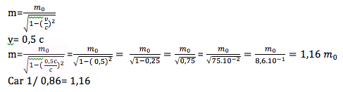

J'ai honte de ma question :shame: Sur la ronéo 5 de biophy il y a marqué pour v=0.5c on a une masse me=1,15mo (valeur à savoir mais surtout faites le calcul pour la retrouver).. Euh ok mais De quel calcul parle-t'il? 0_o
J'ai regardé sur la diapo du prof il n'y a rien de plus à part la formule de la masse relativiste.
Quelqu'un pourrait-il éclairer ma lanterne? :question: (si vous pouviez m'expliquer donc ce calcul en détail^^)

N'aies pas honte de ta question, toute question est bonne à prendre :-)
Alors le prof n'a pas fait de calcul spécial pour cette relation je crois, mais prends plus ça comme un repère... (je t'avouerai que j'apprends ça comme ça sans me poser de question :D)
Alors si tu veux des explications je laisse aux tuteurs le soin de jouer leur rôle, mais si jamais tu t'inquietais de savoir s'il y avait une formule en plus ou ce calcul à savoir refaire, ça n'est pas le cas ! Ouf ! :clap:

Toujours par soucis de lisibilité (et parce que je galère avec mon ordi), voici le calcul en capture d'écran!
Et n'oublies pas qu'il ne faut jamais avoir honte de n'importe quelle question!
Bonne soirée :)

C'était tout simple en fait :)
Merci beaucoup!
