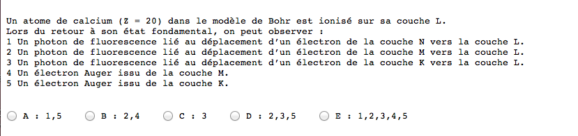

Re-bonsoir 2ème problème sur un qcm du site après promis j'arrête :sleepy:
Je bloque sur ce qcm la réponse est 2.4
Pour la 4 et la 5 j'ai bien compris l'histoire de l'électron auger sur les couches les plus externes donc ça c'est OK.
Mais c'est entre la 1.2.ou je vois pas comment il faut faire pour résoudre 0_o
:arrow: Si l'électron est ionisé sur la couche L ça veut dire qu'il va être expulsé de la couche L.
:arrow: Donc pourquoi il ne pourrait pas y avoir un photon de fluo de la couche N à la couche L ( il me semble que la couche N existe car la couche M contient 18 e et donc il doit y en avoir 2 sur la couche N).
Pour résumer en fait ma question c'est est-ce que la réponse 1 pourrait être juste?

Messagepar MaudLG » 01 Oct 2012, 22:24
En fait, la couche N n'existe pas désolée ^^
En effet si on fait le décompte des électrons tu as:
-2 électrons sur K (2xn^2= 2)
-8 électrons sur L (2xn^2= 2x4=8)
-10 électrons sur M, c'est ce qu'il reste: 20-2-8=10 (même si M peut contenir 2xn^2=2x9=18 électrons)
Donc la réponse 1 est forcément fausse! Par contre la 2 elle, est bien juste :)

Messagepar chelsea » 01 Oct 2012, 22:43
Ah oui j'ai complément oublier de soustraire les électrons des autres couches...merci de ta réponse Maud :D bonne soirée
