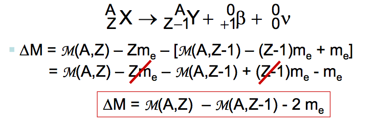

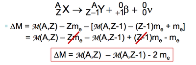

QUESTION1:
Pour savoir si tu auras une capture électronique ou une désintégration ß+, tu dois calculer la différence des masses de tes atome. (ici elle vaut 0,009u). Cette différence doit être supérieure à la masse de deux électrons pour que l'on puisse avoir un ß+. On dit qu'il y a un seuil pour la transformation par ß+
- ∆M > 2me : ß+ possible, capture électronique possible aussi
- ∆M < 2me: ß + impossible, capture électronique seule possible
Donc ici, 0,0009 < 2me=0,001 donc pas de ß+ possible
