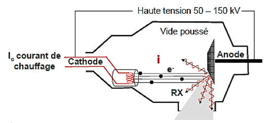

j'ai un petit problème avec 'item A de ce qcm qui est
''en radiologie on applique une tension assez élevée aux bornes du tube à rayons x pour obtenir un flux de rayons x dans l'axe du tube''
L'item est compté comme vrai
Pourtant d'après moi ( peut être que je me trompe) le tube est dans le même axe que le celui des rayons incidents non?
Dans ce cas la, la tension qui s'exerce dans le tube ( 50<U<150kV) n'est pas suffisante pour donner aux électrons une énergie de 10 MeV ?
Peut être que j'ai pas complètement saisie le truc aussi.
Quelqu'un pourrait il m'éclairer? :)

En fait, quand les électrons sont émis entre la cathode et l'anode, ils sont émis dans l'axe du tube, ça c'est sur. Mais ces électrons ne sont pas les rayons X.
Les rayons X sont crées lors de l'interaction de ces électrons avec l'anode, lors des réarrangements électroniques de l'anode après qu'elle ait subit des ionisations/excitations sous l'effet de ces électrons. Ces photons émis (les rayons X) vont pouvoir être émis selon plusieurs direction selon leur énergie:
-soit ils restent dans l'axe du tube (et donc des électrons incidents) et vont aller horizontalement. C'est cela que l'on NE souhaite PAS, vu que le patient examiné est positionner PERPENDICULAIREMENT à l'axe du tube. Dans ce cas, leur énergie est de l'ordre de 10MeV. La tension entre l'anode et la cathode serait alors d'environ 10MV
-soit ils partent perpendiculairement à l'axe du tube, et vont verticalement. C'est cela que l'on souhaite! Dans ce cas, leur énergie est d'environ 50keV (avec une tension accélératrice des électrons de l'ordre de 50kV)
C'est pour cela qu'on utilise une tension accélératrice comprise entre 50 et 150kV
Voilà voilà... Bonne soirée! :bye:

Messagepar kp04 » 01 Nov 2012, 18:03
Ha... Ben je t'avouerai que tu m'a perdu la :/
Sur les schémas pourtants, les photons récoltés sont perpendiculaires au tube...Au niveau de l'ouverture en bas. non?
kp04
Messages: 61
Inscription: 09 Sep 2011, 18:37
Re: qcm 3 ronéo 3
Messagepar MaudLG » 01 Nov 2012, 18:19
Oh pétard. T'as carrément raison! Ont m'a leurré toute mon année de P1 alors :O
Mais cela implique que le professeur Darcourt ce soit trompé l'année dernière ... Youpi.
Donc rectification! J'édite mon premier message, et je vais marqué ça dans l'errata ronéo ;)
Merci à toi en tout cas, tu viens de rétablir une vérité vraie :P
