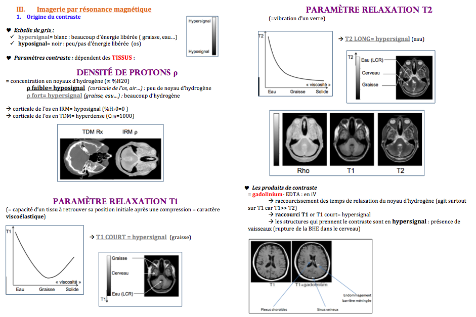

Messagepar MaudLG » 06 Nov 2012, 11:09
Yop! Désolée, je t'ai répondu un peu vite sans davantage d'explications (merci Alex d'ailleurs ;) )
En pondération rho:
-os: en hyposignal
-eau: en hypersignal (++ d'hydrogène)
-graisse: en hypersignal (un peu plus faible par rapport à l'eau tout de même )
Voici un résumé extrait de ma fiche de P2, j'espère que ca t'aidera!
Bonne journée :)
