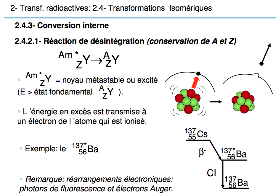

Dans une CI tu passes d'un noyau métastable à un noyau stable avec le même A et Z
Ici tu as de l'Iode et du Tellier donc Z différent
Donc pas de CI
Si c'est bien ça ta question

Bonne réponse de mz: la conversion interne est une transformation isomérique donc tu ne changes pas d'élément !
Bonne journée :)
