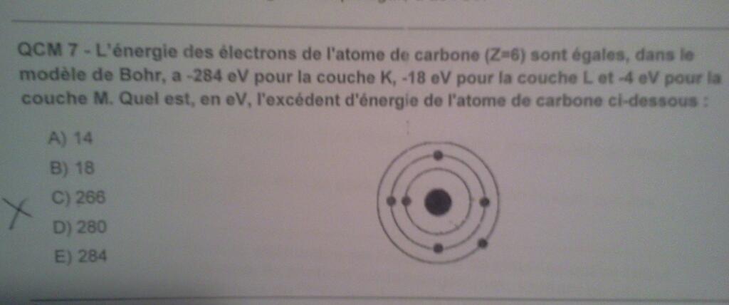

Salut :) !
Désolée pour la qualité de la photo :/
Je ne sais pas du tout comment faire pour résoudre ce QCM :loser:
Si quelqu'un pouvait m'aider :D merci d'avance

Messagepar zou.net » 11 Nov 2012, 18:18
Alors la première chose à remarquer sur le schéma qui t'es fourni, c'est qu'il n'y a qu'un électron sur la couche K alors qu'à l'état stable, le carbone en a deux sur la couche K et 4 sur la couche L. Or ici, l'atome a été excité et un électron a été expulsé vers la couche M.
L'excédant d'énergie de ton atome de carbone sera donc égal à |Wk|-|Wm|= 284 - 4 = 280 eV
:arrow: Réponse D
Bonne journée :)
