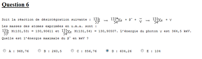

Bonjour !
Est ce que quelqu'un pourrait m'aider sur la résolution de ce Qcm s'il vous plait ? :)
Merci d'avance :)

Hello Dawn !
Je crois que dans la ronéo sur les Beta+/Beta- j'ai fait un QCM similaire ^^
Energie libérée par une transformation beta- ----> [ Masse de l'atome Y (A,Z+1) - Masse de l'atome X (A,Z) ] x 931.5
Appelons cette énergie libérée "Energie totale libérée , ou E(totale)"
E(totale) sera répartie en 2 choses : Energie de la particule beta- + Energie de l'antineutrino
Donc E(tot) = E(beta-) + E(antineutrino)
Avec E(tot) = [ Masse de l'atome Y (A,Z+1) - Masse de l'atome X (A,Z) ] x 931.5 MeV
Convertir dans la 2e formule MeV en KeV, puis faire une soustraction et c'est reglé :D
_______
Je te détaille le calcul pendant le tutorat ou après (ce soir ^^)
______
Bonne soirée !

john a écrit:Je crois que dans la ronéo sur les Beta+/Beta- j'ai fait un QCM similaire ^^
ah mince je suis désolée je n'ai pas ouvert les ronéos de biophy :oops:
Merci en tout cas pour ta réponse :)
john a écrit:_______
______
Merci :D
