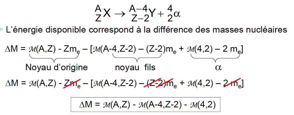

Salut, :D
Alors je ne comprends pas pourquoi on associe 2 électrons à la particule alpha dans ce bilan, il me semble qu'alpha correspond au noyau d'hélium, donc pas d'e-.
Une deuxième question. Ces électrons, ils deviennent quoi? Ils diffusent indépendamment? En fait, j'ai pas souvenir qu'on se soit intéressé à eux.
Merci :)
1- On prend le défaut de masse de l'atome "père", on y soustrait le défaut de masse de l'atome "fils" et on y soustrait aussi la masse du noyau d'hélium produit (donc particule alpha)
1bis - La masse d'un noyau d'hélium c'est la masse de l'atome d'helium - la masse de 2 électrons
2 - On a dans l'image du dessus : - Zm(e) + (Z-2)m(e) +2m(e)
qu'on simplifie en : -Zm(e) + Zm(e) - 2m(e) + 2m(e)
qui est égal à 0
Par conséquent, on se retrouve avec :
Défaut de masse de la réaction nucléaire alpha = Masse de l'atome père - Masse de l'atome fils - Masse d'un NOYAU d'hélium
____
En conclusion, c'est par simplification de calcul qu'on vous donne la formule encadrée, c'est donc la formule à retenir le jour du concours ! L'explication que je viens de donner est bon pour la compréhension de la formule de fin, mais ne sera pas utile en application !
En effet, aucun atome d'hélium intervient dans cette réaction ! C'est juste un moyen de "tricher", pour avoir un calcul plus facile à faire !
C'est mieux?
Bonne soirée en attendant !

john a écrit:Défaut de masse de la réaction nucléaire alpha = Masse de l'atome père - Masse de l'atome fils - Masse d'un NOYAU d'hélium
Donc, si je comprends bien, dans ce bilan, on considère la masse de l'atome d'hélium (dc 2n, 2p, 2e), bien que la particule formé soit He++, c'est ça?

Hmm, He++= hélium...

MaudLG a écrit:Hmm, He++= hélium...
Là, j'ai vraiment honte :embarrassed: :D
Bien que ce fut écrit en majuscule et souligné, j'ai lu "Atome".
Ok merci, c'est compris.
A bientôt ;)
