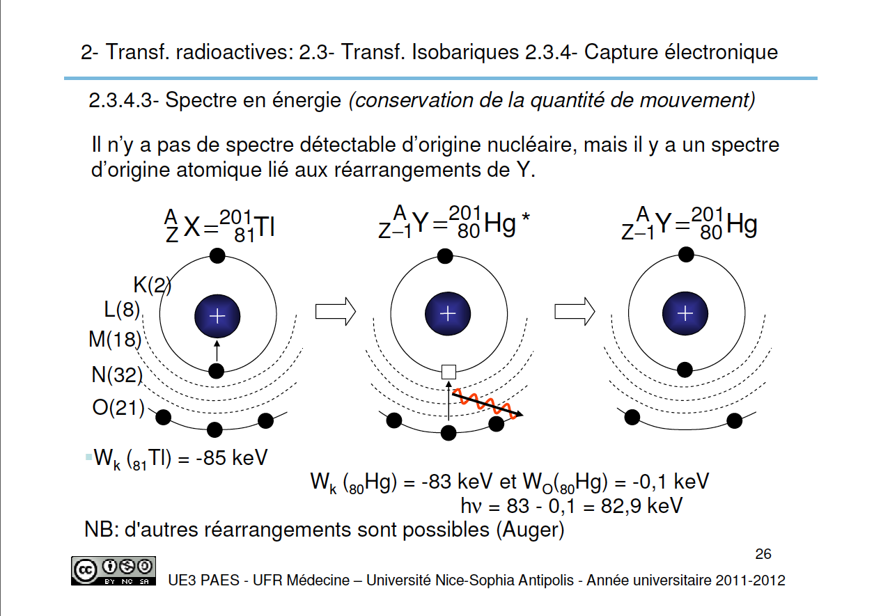

Bonjour,
Je me demandais,
Lors de le capture électronique lors d'un excès de protons, par la suite pour le réarrangement de l'atome, il peut y avoir des photons de fluorescence et des électrons d'Auger .
En ce qui concerne les photons de fluorescence : c'est des photons "d'excitation" ou il peut y en avoir des photons de fluorescence "d'ionisation" c'est a dire un électron qui vient de L'infini ?
Merci d'avance

Lors de la capture électronique, on peut avoir 2 scénari :
A) L'énergie émise E par la réaction ne permet pas d'expulser l'un des électrons du cortège :
1. Le photon d'énergie E émis est absorbé par un électron de la couche i
2. L'électron est excité
3. Retour à l'état fondamental : l'électron restitue son excès d'énergie sous forme de photons de fluorescence "d'excitation" de façon à ce que la somme fasse E - |Wi|
3bis . Le photon émis peut percuter et expulser un électron d'une couche externe : électron Auger (Voir B).
B)L'énergie émise par la réaction permet d'expulser l'un des électrons du cortège :
2. L'électron est expulsé : Electron Auger d'énergie E - |Wi|
3a. L'électron Auger ne percute pas d'autres électrons :
- Il laisse une case vacante sur la couche i
- Un électron libre vient sur cette case vacante : émission d'un photon de fluorescence "d'ionisation" d'énergie |Wi|
- OU Un électron d'une couche externe j recouvre cette case vacante et un électron libre recouvre la case vacante laissée par l'électron de la couche j : émission d'un photon de fluorescence "d'excitation" d'énergie |Wi| - |Wj| et d'un photon de fluorescence "d'ionisation" d'énergie |Wj|
3b. L'électron Auger percute un électron d'une couche externe j :
- Il expulse l'électron de la couche j et prend sa place : émission d'un DEUXIÈME électron Auger d'énergie (E-|Wi|) - |Wj|
- L'électron Auger suit le scénario 3a ou répète le scénario 3b
Au final, on peut avoir des photons de fluorescence "d'ionisation" et "d'excitation" et l'émission d'électrons Auger.

Mais en fait je voulais juste savoie si radioactivité isobarique (excès de protons) quand on utilise la capture electronique , l'electron de la couche K est tiré par la noyaux .
il y a donc une case vide sur la couche K . Mais pour restabiliser cet atome, il y aura juste un transfert des elctrons de couche en couche donc lon comblera la case vide que avec des electrons préexistant dans le cortège électronique ( donc photon fluo ou electron Auger) ou est ce qu'on pourra prendre un electron or du cortège elctronique (electron perdu dans l'infini pour replir cette case vide présente sur la couche K.

Nan a écrit:Mais en fait je voulais juste savoir si radioactivité isobarique (excès de protons) quand on utilise la capture électronique , l'electron de la couche K est tiré par le noyau.
En effet c'est un électron de la couche K qui est capturé par le noyau
il y a donc une case vide sur la couche K . Mais pour restabiliser cet atome, il y aura juste un transfert des électrons de couche en couche donc on comblera la case vide que avec des électrons préexistant dans le cortège électronique ( donc photon fluo ou électron Auger) ou est ce qu'on pourra prendre un électron hors du cortège électronique (électron perdu dans l'infini) pour remplir cette case vide présente sur la couche K.
En captant un électron, on passe de Z à Z-1 électrons mais aussi de Z à Z-1 protons (en même temps c'est un peu le but de la CE). L'atome fils possède autant d'électrons que de protons :arrow: il n'est pas ionisé. Cependant, il "manque" un électron sur la couche K et la couche la plus externe possède un électron "en trop" (comme le noyau est un boulet, il a préféré enlever un électron interne plutôt que d'enlever un électron externe) :arrow: l'atome est excité :arrow: l'électron "en trop" va donc se désexciter en allant combler la case vacante de la couche K.

Je rajoute juste un petit détail: quand le noyau initial va capter un électron (généralement sur la couche K), un proton du noyau va interagir avec cet électron et se transformer en neutron + neutrino. L'atome possède alors un électron et un proton en moins: Z-1 C'est un nouvel atome (ce n'est pas un ion, c'est un atome: il n'est pas ionisé). Il est seulement excité par une vacance sur sa couche K. On aura donc un réarrangement électronique par les électrons plus externes, sans faire appel aux électrons du milieu car l'atome ne manque pas d'électron (son Z a diminué) :)
