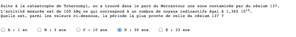

Bonjour je suis allée sur le site et il y a 2 qcm qui me pose problème:
Je vois pas du tout comment il faut résonner.

Pour le premier exercice :
A(t) = 100 kBq = 105 Bq
N(t) = 1,365 * 1014
A(t) = lambda * N(t) :arrow: lambda = A(t) / N(t)
T = ln(2) / lambda = 0,7 * N(t) / A(t) = 0,7 * 1,365 * 1014 / 105 = 0,9555 * 109 s = 9,555 * 108 s = 30 ans

Très bonne explication de Cloud pour la résolution du premier QCM, bravo et merci :)
