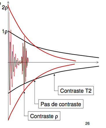

Avec un TE court, tu prend ton signal au début de la courbe qui apparait sur le schéma ci dessous:
Or tu vois bien que si le tissu a un rho élevé, sa courbe part de plus haut, donc quand on prendra le signal, son signal sera plus élevé (=courbe plus haute car partie de plus haut), donc hypersignal.
Capito? :)
