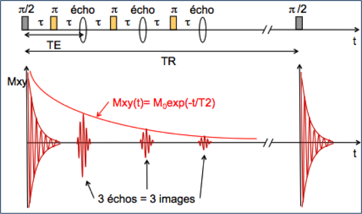

Alors, je pense que cela dépasse un peu mes connaissances mais je vais tenter: quand tu veux une pondération en T1, tu prends un TR court ok. Sauf que pendant ce TR, il faut que tu cases tes échos (environ 3).
Si tu augmentes ton temps d'echo TE, tu vas pas pouvoir caser beaucoup d'écho dans ta séquence. Or un écho= une image, donc ton image sera vraiment médiocre ...
Donc je pense que la pondération en T1 se fait surtout avec TE court (et un TR court mais là n'est pas le problème ^^). Ce qui expliquerait pourquoi T1 n'apparait pas dans des valeurs élevées du TE .
En gros, tu peux pas combiner un TR court et un TE long, parce que sinon tu n'as pas assez d'écho dans ta séquence.
Donc T1: TR court, TE court
T2: TR long, TE long
rho: TR long, TE court
Got it? :)
