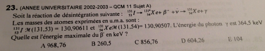

Salut tout le monde :)
Alors voila j'ai un soucis avec ce qcm, pas compliqué je sais, mais j'arrive jamais à savoir comment faire !!
Voila merci :)

On te donne M(131,53) = 130,90611 u ; M(131,54) = 130,90507 ; E = 364,5 keV
1/ Calcul de l'énergie totale libérée :
On fait une désintégration puis une radioactivité :arrow: L'énergie totale libérée est donc égale à la somme des énergies libérées lors de chaque réaction.
= (M(131,53) - M(131*,54)) + (M(131*,54) - M(131,54)) = M(131,53) - M(131,54) = 130,90611 - 130,90507 = 0,00104 u
E = * 931,5 = 0,96876 MeV = 968,76 keV
2/ Repérer l'énergie libérée par l'une des réactions :
La radioactivité transforme un noyau excité ou métastable en noyau stable en transférant l'excès d'énergie à un photon :arrow: Ce photon emporte donc toute l'énergie libérée lors de cette réaction soit E = 364,5 keV
3/ Déterminer l'énergie libérée lors de l'autre réaction :
L'énergie libérée lors de la radioactivité est EL = E - E = 968,76 keV - 364,5 keV = 604,26 keV
Or lors de cette réaction, on émet 2 particules : un et un antineutrino :arrow: L'énergie est donc répartie entre ces 2 particules.
Si l'énergie du est maximale, l'antineutrino aura une énergie nulle :arrow: E= EL = 604,26 keV
Voilà ;)

Messagepar Cécile m » 14 Déc 2012, 11:11
:desire:
C'est juste PARFAIT, j'ai tout compris
Merci d'avoir pris le temps d'y répondre, tout beau, tout propre en plus !!! :)
