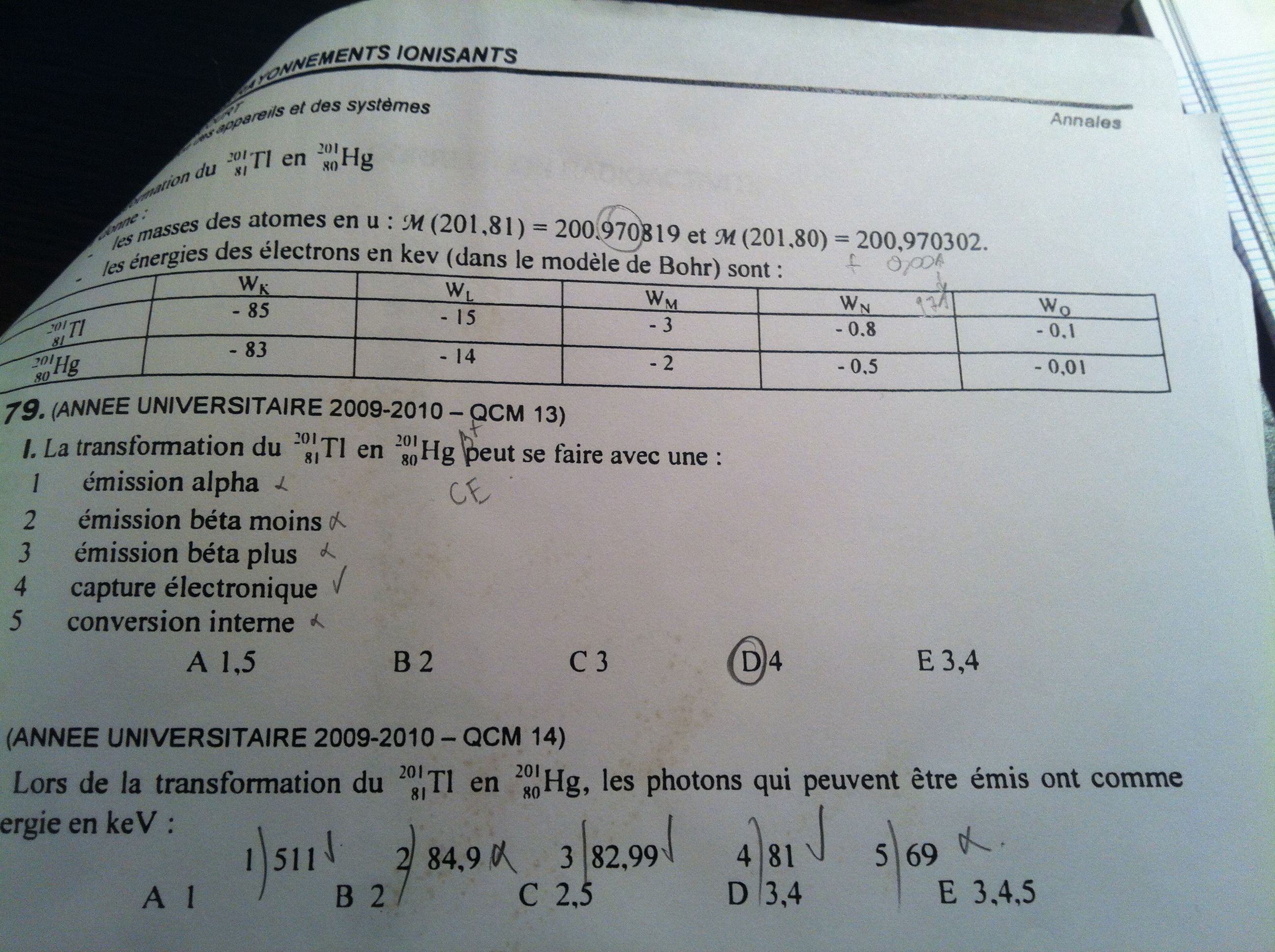

Bonjour !
Ce qcm (80) me pose probleme :
En effet, je sais comment faire et tout, mais c'est juste le problème :
Je calcule le dégaut de masse, je trouve m=0,000517 pour avoir l'énergie je multiplie par 1000 => 0,517 => pour mettre en KeV re multiplie par 1000 = 517 ..
Sacahnt que j'ai arrondie au dessus, je vois l'item A, disant qu'il peut avoir uun photon de 511 keV je met vrai ! (si pas aucune interaction entre l'électron partant et une couche)
Vous voyez ce que je veux dire ??
EDIT : A MOINS QUE L ITEM A NE CORRESPONDENT A UN PHOTON, MAIS BIEN A L ENERGIE DE L ELECTRON, (donc pas photon) ? :/
En calculant avec les bons nombres et tout on trouve pas 511 .. Donc c'est bizarre ..
Quelqu'un peut il m'expliquer pourquoi le A est faux ? merci (cloud) =) . q

Bonsoir,
La seule réaction possible étant une capture électronique, il n'y a pas d'émission de positon et donc pas d'annihilation en fin de parcours qui permet la création de 2 photons gamma de 511 keV chacun.
Lors de la CE, un électron de la couche K est absorbé :arrow: il se crée alors une vacance sur cette couche.
Les photons observés proviennent des réarrangements électroniques liés à la vacance de la couche K mais étant donné que l'énergie de la couche la plus interne (donc l'énergie la plus élevée) est de 83 keV, il est impossible d'observer un photon de fluorescence avec une énergie supérieure à cette valeur grâce aux réarrangements.
C'est plus clair ? :D
(merci de me faire confiance :angel: )

Mais comment tu sais que c'est un électron de la couche K qui a été enlever ??

Lors d'une capture électronique, le noyau capture l'électron le plus proche soit un électron de la couche K ;)

A ouais? Je savais pas ^^.
Bon bah merci encore une fois ...
