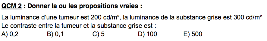

Coucou,
J'ai du mal à résoudre ce qcm.
La formule du contraste est L tissu lésé - L tissu sain/ L tissu sain
Pour moi le tissu sain était la substance grise et le tissu lésé la tumeur ..
donc j'avais 200-300/300 = 0,3 (positif car c'est la valeur absolue)..
merci de l'aide
:kiss: :kiss:

Autre formule: |La - Lb| / (La + Lb)
Où L est la luminescence :)
Donc |200-300|/ 500= 100/500= 0,2 :)

oki je note merci :D
