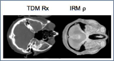

Messagepar zeuli » 18 Déc 2012, 14:53
Le prof dit que pour la densité de p+, rho varie entre 0(air) et 100 (liquide). Puis dans le tableau de la ronéo on voit bien que air =0=noir, os=gris et liquide=100=blanc
Mais pourtant dans le tableau du diapo, quand il y a la comparaison entre IRM rho et la TDm, on voit aussi que l'os = 0. Et la phrase en dssous qui dit que on a abs de signal pour l'os cortical et air.
Mais le prof ne la pas dit et a l'air de considérer quil y a que l'air=0 puisque il dit que l'os est en gris...
Merci d'avance :)

Messagepar MaudLG » 18 Déc 2012, 20:36
Alors Supermouse dans le sens ou légalement parlant, il ne peut pas vous poser de questions sur des points qui n'apparaissent pas sur les supports officiels, c'est à dire les diapo.
Mais il nous a quand même dit qu'il ferait en sorte de privilégier les étudiant qui l'ont écouté, et il y a certain points sur les diapo qu'il a modifié sur les diapo qu'il avait imprimées, donc il lui en reste une trace.
Mais (oui j'aime les mais, ou mets), il ne peut normalement pas vous interroger sur des points qui ne figurent pas sur les diapo parce qu'il risquerait des représailles post-concours, la ronéo n'étant pas officielle. Donc normalement ça devrait aller :) (enfin j'espère vraiment de tout coeur...)
BREF. Tout ça pour dire qu'il nous réellement dans la merde!
Et pour répondre à la question initiale:
Ce qui permet de différencier un IRM en rho et un TDM, c'est l'os cortical surtout.
En TDM (rayons x) il apparait en hyperdensité (en effet, c'est du calcium)
En IRM pondéré en rho, il apparait en hyposignal donc noir car il ne contient pas d'eau.
En image:
Sans titre.png (48.98 Kio) Vu 798 fois
L'air ne sert pas à grand chose pour différencier TDM et IRM, car il apparait noir dans les deux!
Voilouuuu

Messagepar zeuli » 18 Déc 2012, 21:22
Merci beaucooooooup !!! :D
Juste derniere question : il a dit que l'os était gris en IRM... c'est pour cela que je posais laa question car dans le diapo l'os ne donne pas de signal ...
zeuli
Messages: 1477
Inscription: 21 Oct 2011, 20:13
Re: IRM densite de proton
Messagepar MaudLG » 18 Déc 2012, 21:32
Ca dépend de la pondération, si tu prend une pondération autre que rho, l'os apparaitra bien en gris!
C'est pour ça que l'on ne peut pas dire que l'os ne possède pas de signal en IRM, ou alors il faut préciser: en pondération rho! (et encore ce n'est que pour l'os cortical)
