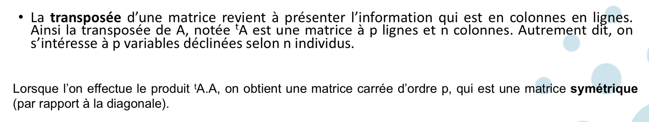

En fait : quand tu fais le produit d’une matrice par sa transposée il y a 2 produits possibles puisque t^AxA différent de Ax(t^A) (a priori, en tout cas quand ce ne sont pas des matrices carrées pour sûr).
Dans le cours n’est présenté que le cas t^AxA

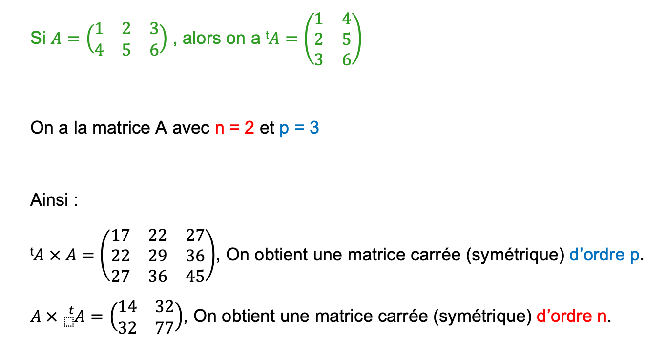

Avec le même exemple, tu obtiens ça :

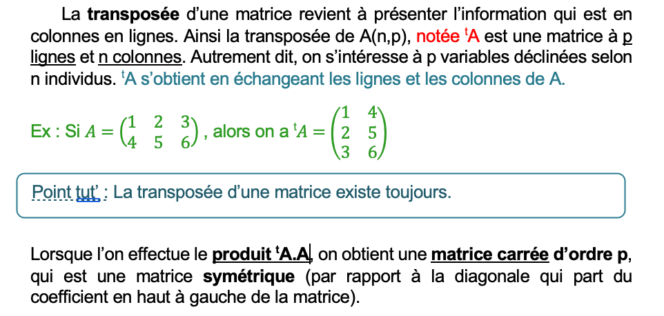

Dans le diapo du prof est seulement notifié cela, mais si tu comprends c’est bien :
