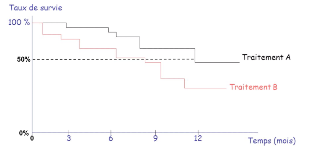

Messagepar Dr Montgomery » 01 Déc 2022, 17:52
J'ai du mal à trouver les moyenne et médiane de survie car c'est pas abordé dans le cours... C'est toujours au programme? Si oui, est ce que vous pouvez m'expliquer la méthode svp ?
Merci d'avance :coeur:

Tout le cours d’analyse de survie est au programme (c’est que le prof a dit en amphi). Ensuite tu peux retrouver ces points dans la fiche que j’ai faite (à la page 12 dans « 6. Choix d’une valeur résumée » ). Pour autant certains points sont plus susceptibles de tomber.
C’est vraiment un point à connaitre selon moi, sachant que c’est tombé plusieurs fois en annales sur du Kaplan-Meïer (en 2014, 2015 et 2019). C’est assez simple puisque c’est de la lecture de graphique. J’ai fait tombé un qru du même type dans le DM pré-EB 3. Bientôt, je sors mes compilés donc tu devrais pouvoir retomber dessus.
Pour la lecture de la médiane, tu te places à 50% de taux de survie et tu lis le temps en abscisses.
Ci-joint un exemple (celui du DM pré-EB) - les 50% sont un peu notés à l’arrache mais c’est l’idée :
Groupe A : médiane vers 12 mois
Groupe B : médiane vers 8 mois
Désolé pour la réponse tardive, je n’avais pas vu le post
Passe une bonne journée ! Et bonnes révisions en ce moment critique :papy:
