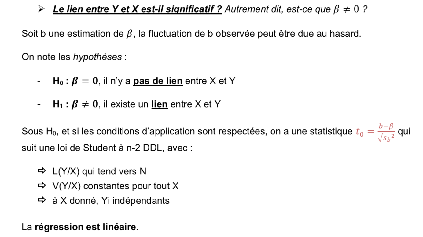

Salut, j'aurai besoin d'un renseignement concernant le cours : "introduction aux modèles multivariés"
Il est dit à propos de l'interprétation de la régression linéaire, pour les test de la pente à 0 que sous H0 et si les conditions sont respectées, la statistique t0 =(b-B)/racine de sb au carre suit une loi de Student à n_2ddl avec L(Y/X) >N , V(Y/X) const pour tout X ET AX donné, Yi indépendants, hors je ne comprends pas q quoi correspond ses valeurs. (L(Y/X) >N....)
L(Y/X) tend vers N. Plusieurs choses mais je pense qu’il veut définir la Loi de Student et dire qu'elle tend vers une loi normale.

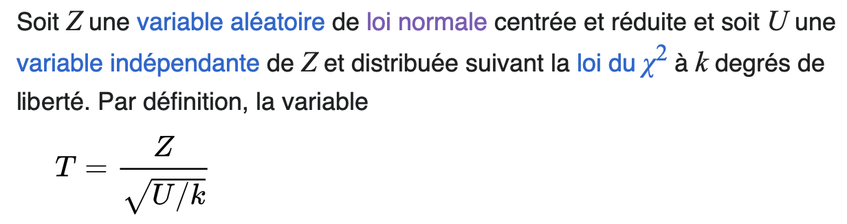

Lorsque k est grand, la loi de Student va se rapprocher d’une loi Normale centrée réduite.

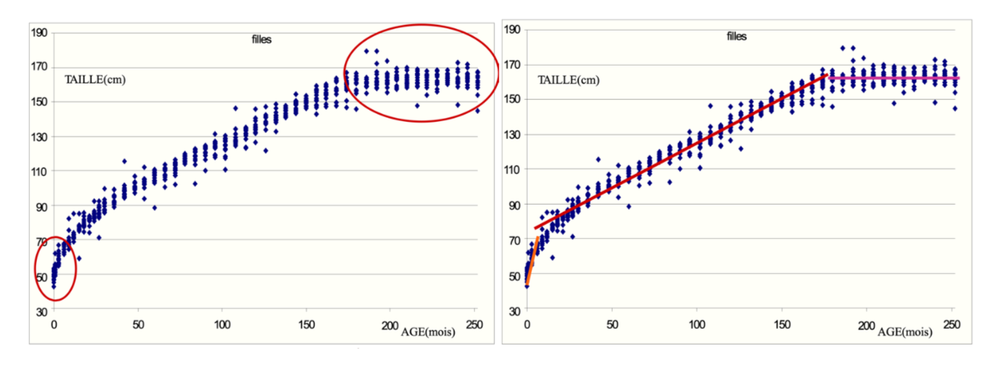

à X donné, Yi indépendants : pour ça regarde le graphique pour chaque X tu vas trouver plusieurs Yi qui sont indépendants entre eux mais qui dépendent de X. C’est à partir d’eux qu’on va trouver l’erreur individuelle.
Je ne sais pas si ça va t'aider, mais vraiment, ne te prends pas la tête avec ça, le prof ne développe pas plus que ça
