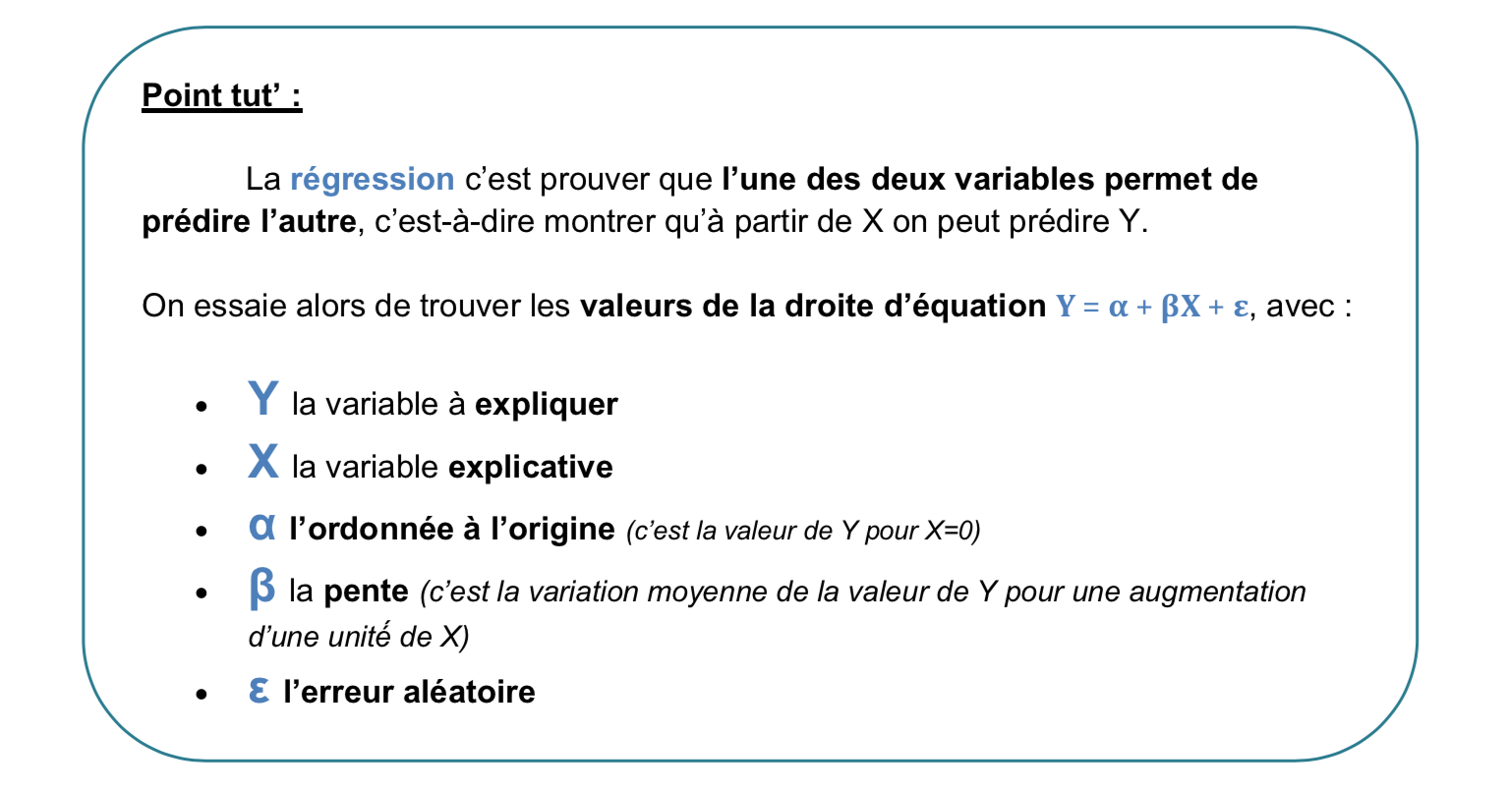

Pleins de questions pertinentes ! Le prof ne développe pas tellement c’est vrai, je vais essayer de rendre ça plus clair :
Je me permets de reprendre un point tut :
La régression c’est prouver que l’une des deux variables permet de prédire l’autre, c’est-à-dire montrer qu’à partir de X on peut prédire Y.
On essaie alors de trouver les valeurs de la droite d’équation 𝐘 = 𝛂 + 𝛃𝐗 + 𝛆, avec :
Y la variable à expliquer
X la variable explicative
α l’ordonnée à l’origine (c’est la valeur de Y pour X=0)
β la pente (c’est la variation moyenne de la valeur de Y pour une augmentation d’une unité́ de X)
ε l’erreur aléatoire

Aussi comprends bien les éléments de la formule, je te mets ça en pièce jointe. Aussi j’ai fait tombé un point similaire dans mon DM sur les modèles multivariés (QRU 5), hésite pas à regarder ça peut peut-être t’éclairer !
