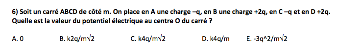

J'ai un énorme soucis avec ce QCM j'ai beau rester 30min dessus rien, aucune réponse :(
j'utilise ce départ :
j'ai la diagonale reliant les charges +2q et la diagonale reliant les charges -q
Donc ca me donne 2q2/m√2 + q2/m√2 = 3q2/m√2...
d'où sort le moins?

M**de je suis débile j'ai zappé de mettre l'énoncé ><

Alors, tu as fait l'erreur classique de confondre énergie potentielle électrostatique et potentiel électrique !
Car ici la bonne formule à utiliser c'est
Le centre est situé à une distance de chaque sommet (la diagonale divisée par 2)
D'où :D
Voilà j'espère que ça t'aidera ;)
Bonne soirée !

Je vais te dire ce que j'ai fait mais c'est vraiment sans certitude, vaut mieux attendre la confirmation d'un Tuteur donc ^^
Pour commencer, on part du fait que la Force de coulomb et additive.
Je rappel aussi que la distance entre un coin du carré et son centre vaut :arrow: 1/2mV(2) (puisqu'il s'agit d'un carré de coté m)
On a donc Le potentiel électrique au centre qui vaut :arrow: k*(qA+qB+qC+qD)/(1/2mV(2))=k*(-q+2q-q+2q)/(1/2mV(2))
Un peu de calcul et on obtient :arrow: Potentiel électrique = 2*k*2q/(mV(2))= 4kq/mV(2)= 2*V(2)kq/m :D
Je dirai donc la réponse C ! :mrgreen:
