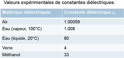

Cf le polycope :
La permittivité du vide = celle de l'air = 8.8 x 10^-12
D'après la formule

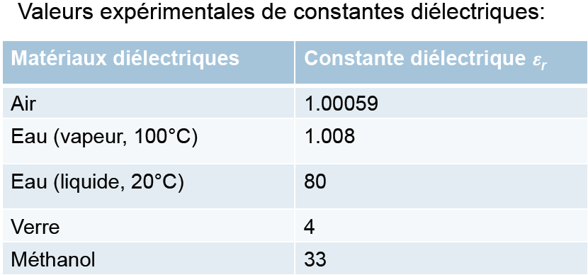

Capture d’écran 2012-09-22 à 14.29.33.png (6.65 Kio) Vu 194 fois
La permittivité de l'eau LIQUIDE est 80x plus grande que celle du vide.
Elle divise donc les forces électrostatiques 80x plus efficacement que le vide.
NB: la permittivité du vide pour le jour du concours (8.8x10^-12) est une des constantes à connaître! :)
Hésite pas si t'as un autre souci dessus!
