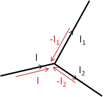

Bonjour :)
La loi des noeuds qui que :" la somme algébrique des courants qui arrivent sur un noeud du réseau s’annule."
Or dans l'application diapo30 on a I=I1+I2. Soit lorsqu'un courant I arrive sur un noeud à 2 branches, il se divise par 2 ?¨¨
En clair je ne comprends pas qu'est-ce qui s'annule^^

En fait c'est la formulation de cette loi qui est un peu bizarre.
Voici le schéma de la situation :
Tu as une intensité qui arrive sur le noeud et deux intensités et qui s'en éloignent. Or on cherche les intensités ALGEBRIQUES qui ARRIVENT sur le noeud... Donc il faut prendre en considération les intensités ROUGES !
Et là du coup on trouve bien càd :)
En espérant avoir pu t'aider ;)
Bonne journée !

Mon Dieu Jipé !!!!
Comme c'est clair maintenant et bête à la fois !
MERCI :D
